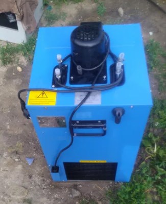

Но мне кажется б/у пивной охладитель перекрывает полностью потребность в охлаждении трубки (как вариант взять по мощнее и его хватить на несколько станков), один из плюсов - встроенная помпа/мешалка на бесколлекторном двигателе. Единственное, что нужно добавить - это термостат, как у тебя, и всё...
Screenshot_10.jpg (8741 просмотр) <a class='original' href='./download/file.php?id=199181&sid=94e3825e032141e4420b82e9f8c75b46&mode=view' target=_blank>Загрузить оригинал (30.51 КБ)</a>
Вот, например, очень похожий на твой чилер, только с помпой - целых 85$, термостат ~15$ (это если не на али брать, там 8). Как итог: за сотню +- прекрасный чилер...
Мне давно кажется, что цена этих "специальных" чилеров несколько завышена, видимо из-за слов Laser или CNC в названии :hehehe:
