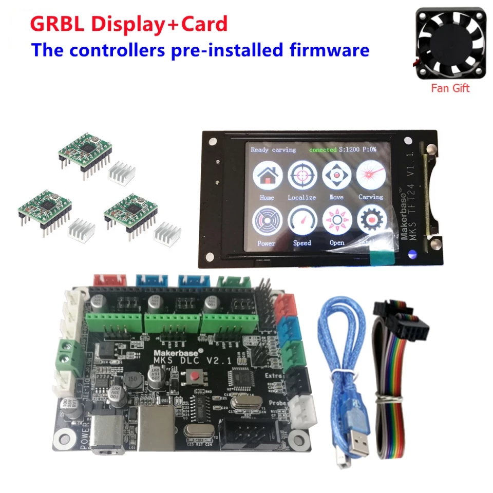

Добрый день, господа. Извините и не бейте сильно, но ничего по данному контроллеру толкового не могу найти. Я новичок в деле станкостроения. Пытаюсь построить лазерный СО2 станок для резки фанеры. Выбрал контроллер makerbase dlc v2,1 (теперь об этом сожалею), драйвера заменил на drv8825 и шаговые двигатели nema 17 17hs2401. Вроде все подключил по скудной инструкции, но появилась проблема. Шд не вращаются, а дёргаются на месте. Менял 4 разных драйвера, 2 двигателя, попробовал все возможные комбинации по подключению пинов двигателя - результат нулевой. Питание на контроллер подал 12в 8а от блока питания. Куда уже копать, где что искать - не приложу ума. Подскажите, пожалуйста, в какие дебри лезть. Я новичок, если нужна будет конкретная какая-то информация - все предоставлю. Вырачайте, народ, балбеса. Дайте совет. Заранее все благодарен

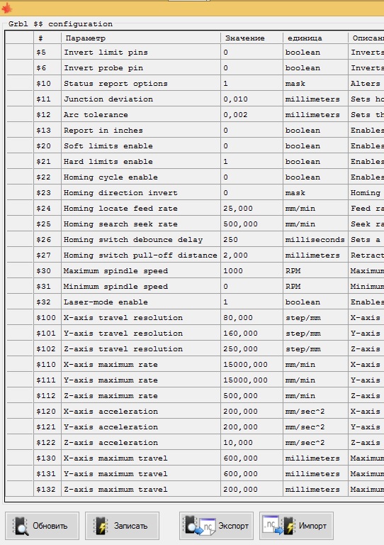

Строительство станка идёт полным ходом. С вашей помощью заставил двигаться оси в нужном направлении без рывков, клинов и других косяков. Но возник вопрос с концевиками, мягкими лимитами и поиском начальной точки.
Станок построен таким образом, чтобы оси уезжали в левый верхний угол. Так удобнее для меня. Закрепил концевики на осях Y+ и X-. И вот тут возникло недопонимание у нас троих, меня, станка и грбл. Если я не ошибаюсь, поиск дома идёт в сторону положительного значения по осям, то есть в правый верхний угол. Чтобы уехал он в верхний левый мне надо инвертировать параметр поиска дома по оси х? Пробовал изменять значение, но эта гадина едет все равно в положительную сторону по иксу. А ось У при поиске почему-то едет вниз, то есть в отрицательную сторону. При этом если задавать направление передвижения командой - едет куда надо. Грешил изначально, что провода на обмотках перепутал. Что я делаю не так или что опять не понимаю?
Контроллер, как наверху на фото, нема 17, напряжение на ШД 0.85, каретки роликовые и на ремнях gt2. Куда копать, куда рыть?
И второй вопрос, нормально ли "музыкальное" сопровождение при работе двигателей? Поставил резку простого рисунка и при операциях и передвижениях двигатели издают небольшой писк на разной частоте и высоте звука. Получается нечто отдаленно напоминающее старые музыкальные шкатулки. Это как-то связано с завышенными скоростями и ускорениями? Или это в принципе норма для таких двигателей?
Заранее огромное спасибо
