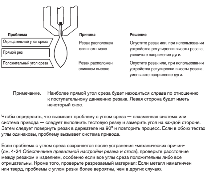

Кривой рез плазмы
Плазма делает кривой рез.
Пока делали мелочь из 1.2мм - 2мм металла не замечал этого, но вчера вырезали разборный мангал и как результат не одно ухо в своё гнездо не вошло, кроме того все детали из за такого скоса стали больше размером, и пол дня пришлось пилить напильником и турбиной...
Подскажите куда именно копать чтоб не было такого сильного скоса?
Расходка новая, сопло 1.3мм.
Мощность 55, скорость 3000мм в минуту, воздух под давлением 7 атмосфер, высота от головки плазмореза до металла 2мм.
Станок похож на Форсаж 70П, буду на работе фото сделаю.

Название плазмотрона напиши и макс мощность. ТНС на станке есть? Есть сварочная маска? Посмотри вертикальность струи при резе.
Уменьши зазор до 1,5 и мощность до 45А, давление до 5 атм. Попробуй с разной скоростью.

плазма и должна давать призму - это нормально. Для устранения этого эффекта используют наклонную голову. Тогда станок за счет наклона факела устраняет призму на детали, просто перемещая ее в окружающий металл.

пробовали с меньшим давлением воздуха?

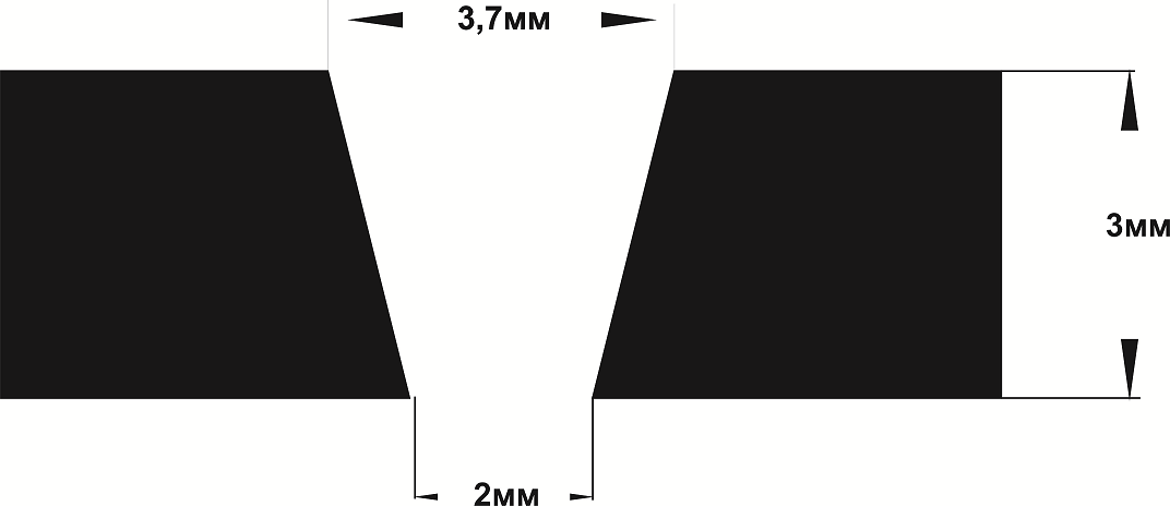

Из моей практики: то что показано на рисунке у тс результат большого зазора и слишком выскокой скорости.
Если смотреть каталоги рсходников гипертерма или термаката то там есть два режима: качество и производительность. Для качественной резки скорость ниже.
Лично я бы 3ку резал амперах на 35-40 со скоростью не более 1500-2000 мм/мин.
Это мое личное мнение относящееся только к моему станку, но направление в поиске решения вашей проблемы наврятли будет другим

Вам же выше подсказывали выше о методе научного тыка. Не бойтесь экспериментировать. Десяток загубленных комплектов расходников вернутся вам бесценным опытом.
Распространенный метод подбора режима таков: отключаете тнс от управления, чтобы только напряжение показывал и вручную на разных скоростях режете. Смотрите результат и выбираете лучшее соотношение скорости резки к зазору. Все данные вносите в таблицы режимов в пронесте или блокнотик чтобы не забыть
