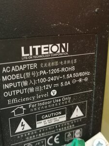

Доброго времени суток, Друзья!
В общем и целом, шаговые двигатели вообще не крутятся.
Вроде все сделал правильно. cnc shield v3.0 соединил с Arduino Uno.
поставил драйвера dvr8825, прошил grbl 0.9 / Запускаю по оси Y в программе grbl controller и вообще ничего не происходит.
Меня смущяет тот факт, что не возможно подстроить нужное напряжение резистором. Постоянка вообще то 0,4в то 1.2в .. Выключаешь плату включаешь опять 0.4в
Как вообще проверить, правильно ли работает cnc shield v3.0?

Фото хоть приложили чего и как вы подключили. Что-то ни слова про бп-шник для питания драйверов шаговиков, он хоть есть?

kfmut писал(а): ↑29 сен 2021, 09:41 Что-то ни слова про бп-шник для питания драйверов шаговиков, он хоть есть?
Не совсем понимаю о чем вы?
О блоке питания?
IMG_20210929_114222.jpg (1733 просмотра) <a class='original' href='./download/file.php?id=198510&sid=db48876d357d4cb76cdbd8397ecb2d9e&mode=view' target=_blank>Загрузить оригинал (1.84 МБ)</a>

Спасибо вам, KFMUT! Я блок питание на ардуино подключал. А надо было на shield)
