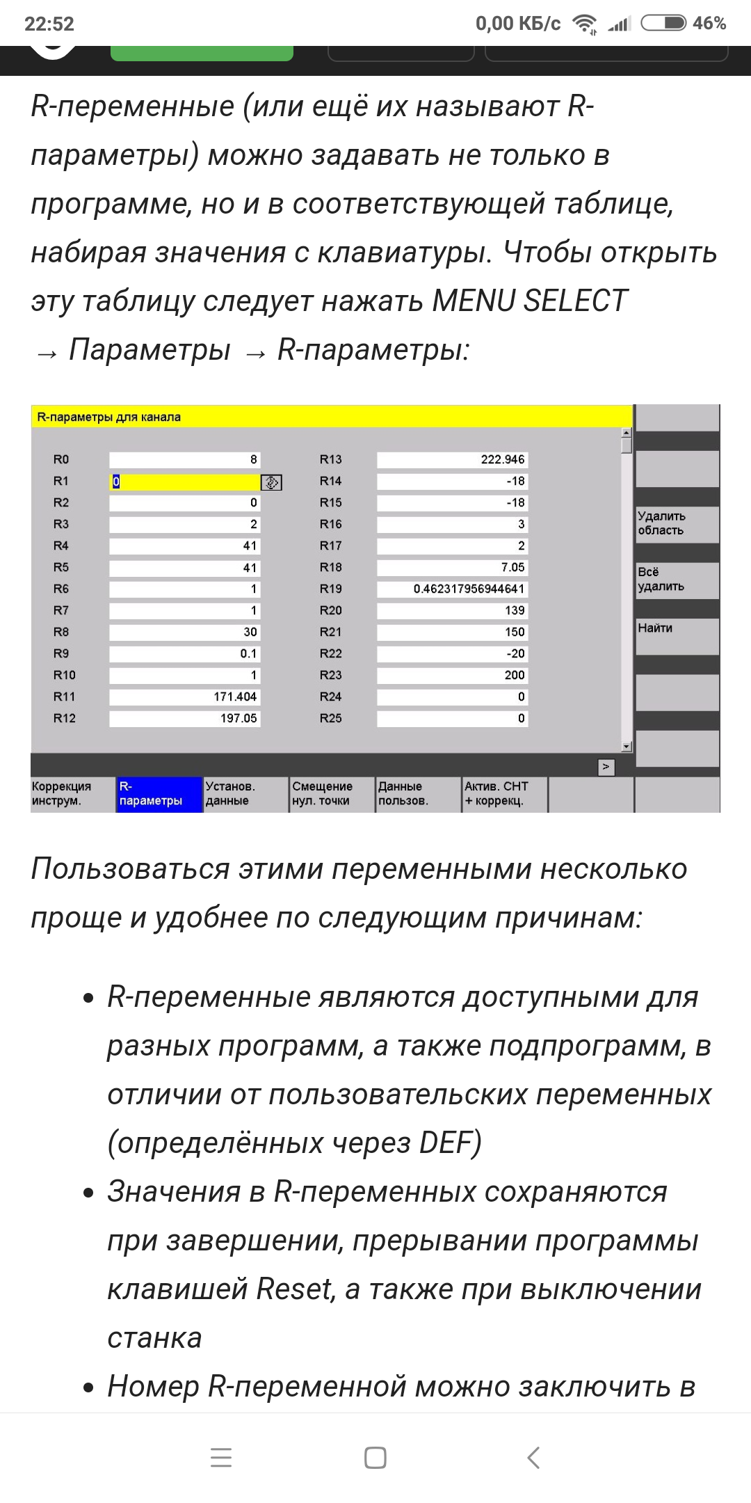

Здравствуйте. Сам не проверял, но сегодня наткнулся на такую информацию. Похоже R-параметры доступны для любых программ, и их значения сохраняются при завершении программы.
Screenshot_2021-09-27-22-52-09-389_com.android.chrome.png (7694 просмотра) <a class='original' href='./download/file.php?id=198414&sid=528c82bf08ab2d27831281a222f5113f&mode=view' target=_blank>Загрузить оригинал (449.54 КБ)</a>

Область памяти R-параметров общая для всех программ и подпрограмм, т.е. они глобальные.
Это значит, что установленное значение какого-то R-параметра доступно для другой программы.

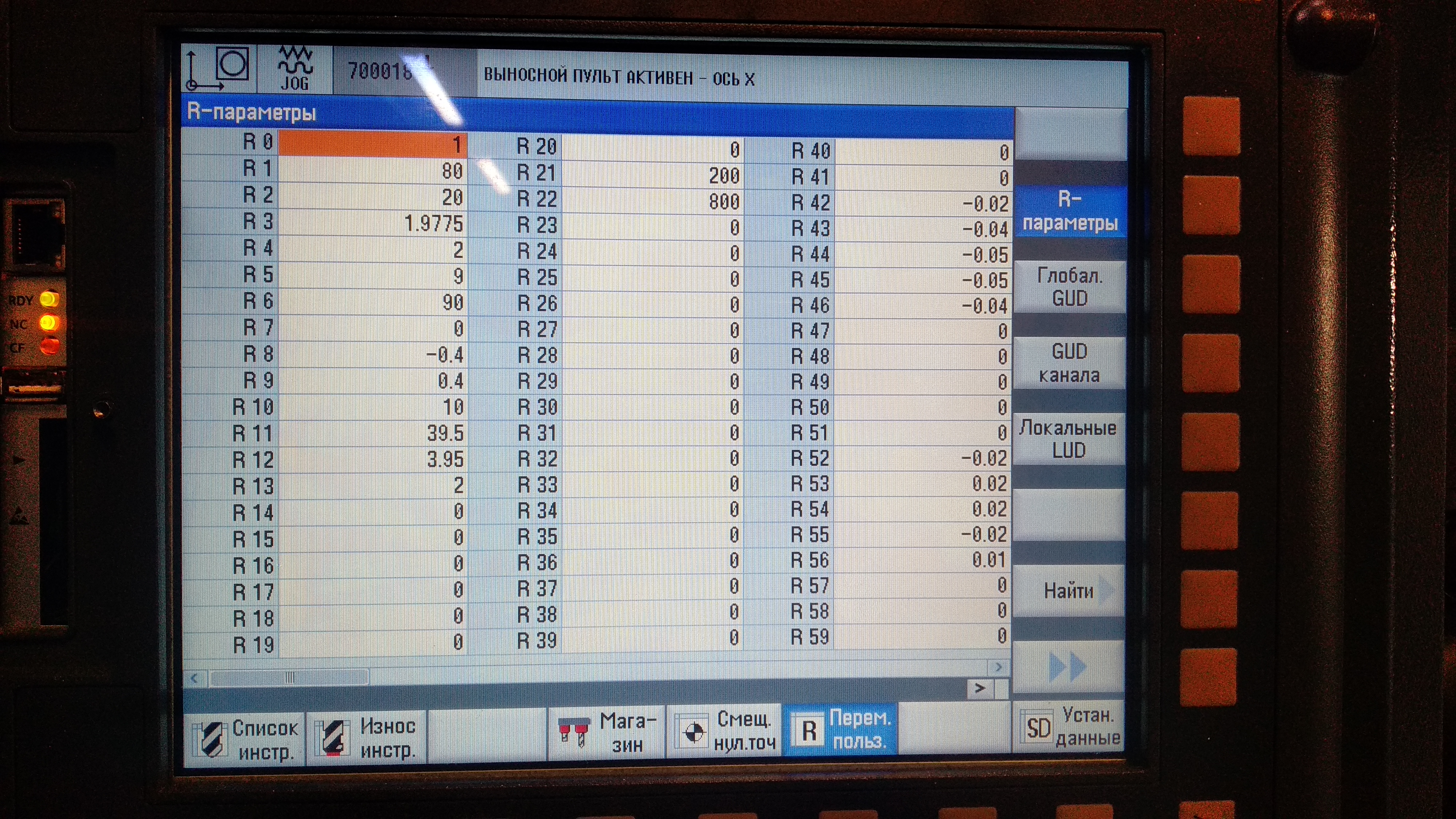

aftaev писал(а): ↑ Вопрос к RNDL, это у вас вроде скрины со стойки 840D? На 828 вроде нет отдельного окна под R-параметры ну или я не вижу.
Это из интернета взял. У себя на станке посмотрел (828d), находится в офсет>перем.польз.
IMG_20210928_140034.jpg (7645 просмотров) <a class='original' href='./download/file.php?id=198420&sid=528c82bf08ab2d27831281a222f5113f&mode=view' target=_blank>Загрузить оригинал (5.42 МБ)</a>
IMG_20210928_140044.jpg (7645 просмотров) <a class='original' href='./download/file.php?id=198421&sid=528c82bf08ab2d27831281a222f5113f&mode=view' target=_blank>Загрузить оригинал (5.24 МБ)</a>

RNDL согласен, есть такое. Сегодня выходной, завтра буду пробовать. Но мне так и не понятно...какой из R1 параметров будет использовать мозг, если у меня в каждой проге будет разная R1 и потом в последней программе я напишу все через параметры, без указаний числового значения R1.
RNDL
Сообщения: 157
Зарегистрирован: 06 июн 2018, 18:29
Репутация: 67
Re: Sinumerik 828D
Сообщение RNDL »
Насколько понимаю, значение будет взято из этой таблицы. А в ней будет то значение, которое записалось в таблицу до этого.
