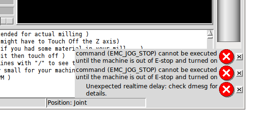

еще при использовании джойстика при загрузке 2 раза появляеться такая надпись
command (EMC_JOG_STOP) cannot be executed until the machine is out of E-stop and turned on
- видел в рассылках у кого-то такая же проблема, тока не понял как с этим бороться? (джойстик работает нормально)
