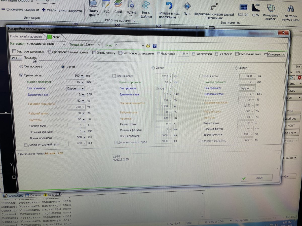

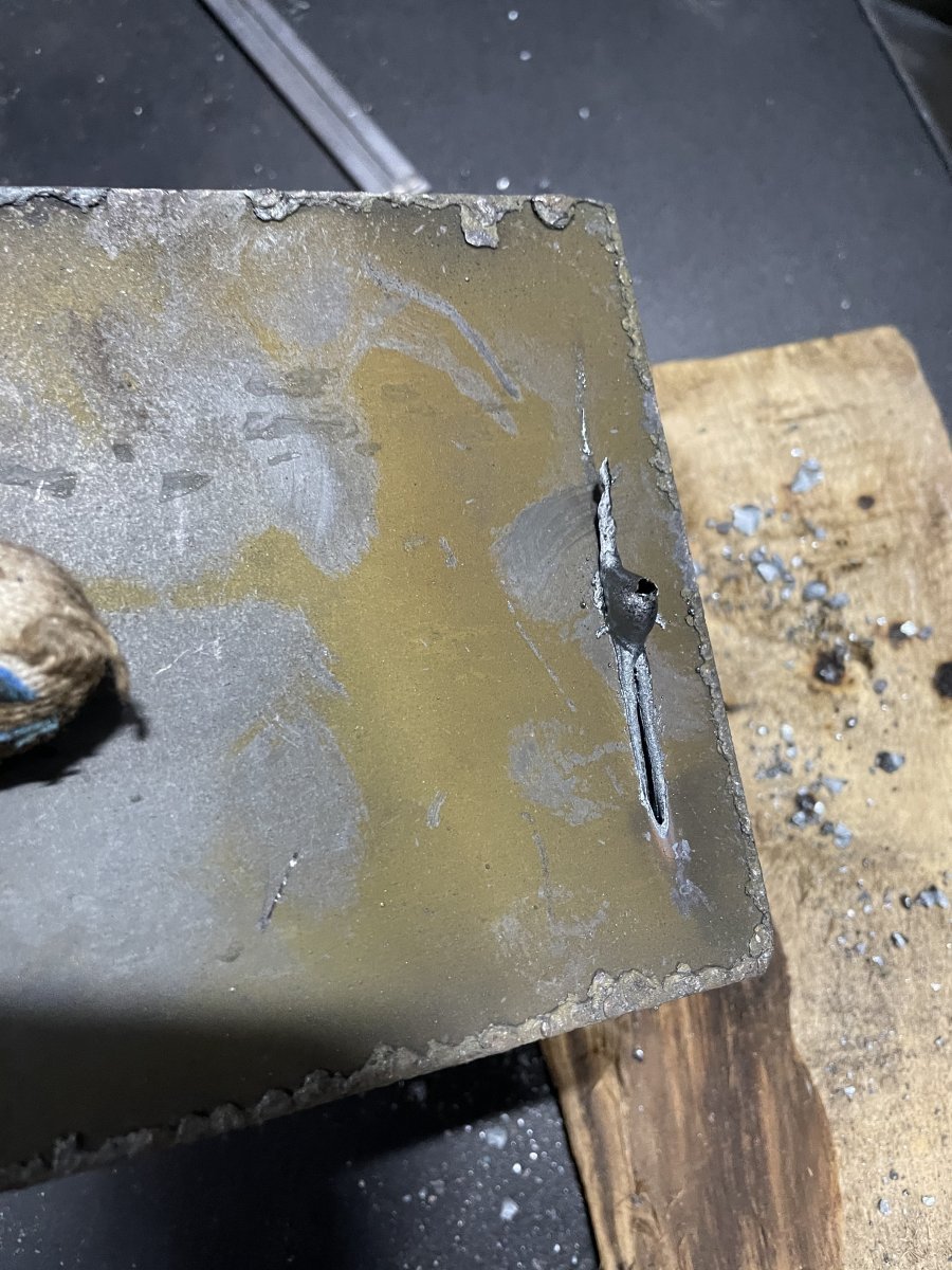

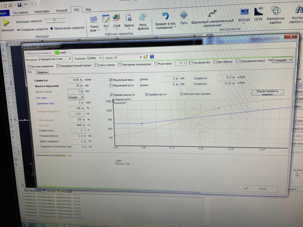

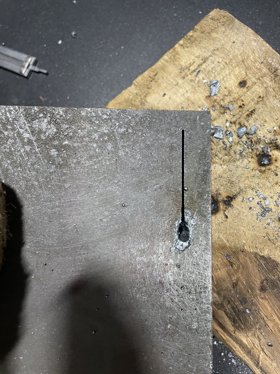

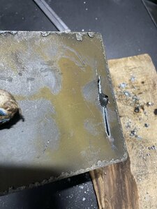

Всем привет. Возможно дилетантский вопрос и найду тут быстро на него ответ, во всяком случае очень сильно на это надеюсь. Помогите подобрать параметры резки и прожига. Когда подбираю параметры то получаю жуткий наплыв сзади и "сопли" с нагаром на прожиге. В процессе изучения данной темы насчет прожига понял что его следует делать в три этапа, но грамотных параметров так к сожалению и не нашел. Сталь СТ3.

66CD329E-2595-4059-8EE6-612E891AE893.jpeg.f36d3d8b1dac12d9ae3ffa4c0d3415fc.jpeg.941d64f89d6568cb0565b227c34c041c.jpeg (1165 просмотров) <a class='original' href='./download/file.php?id=198295&mode=view' target=_blank>Загрузить оригинал (239.4 КБ)</a>
42602311-B652-4574-8FFE-BF3A9DC06C2F.jpeg.cc1dbdcf56b045b28bf1bc71471638e1.jpeg.a867662bf8a5332a2664b55104e50d22.jpeg (1165 просмотров) <a class='original' href='./download/file.php?id=198296&mode=view' target=_blank>Загрузить оригинал (241.73 КБ)</a>
Буду очень признателен участникам этого полезного сообщества!
