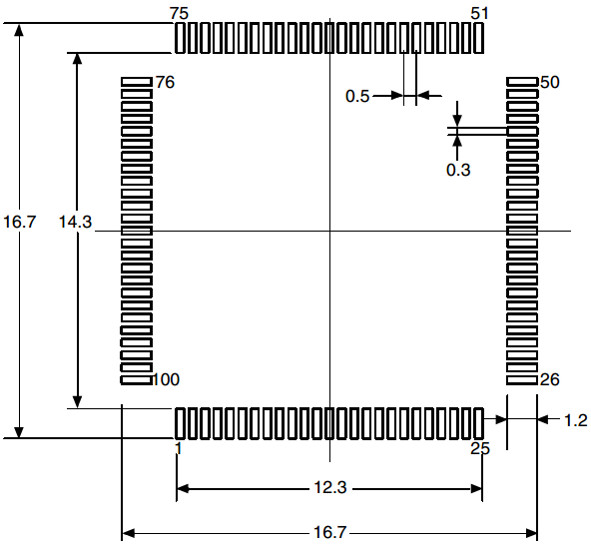

Есть у меня проект, который хотелось бы реализовать. По нему, кроме всего прочего, требуется изготовление приводов и электроники. Ранее вариант домашнего станка не рассматривал, но случайно найдя в сети информацию по ним заинтересовался, т.к. ИМХО это сильно облегчило бы реализацию изготовлением именно требуемых деталей, а не только тем что есть под рукой.
Наиболее очевидные задачи видятся мне так:
1) раскрой листового материала (оргстекло, алюминий);
2) изготовление корпусов, кронштейнов, и др. элементов крепления (алюминий);
3) зубчатые передачи (что-то вроде http://www.youtube.com/watch?v=1rckGCN1 ... ByApKH-MJc, но раза в 1,5-2 меньше по размеру) (алюминий);
4) печатные платы для корпусов вроде LQFP100 (размеры во вложении).
Прочитал много инфы, но конкретики маловато, в том числе не могу определиться с конкретным станком. Как первый выбор, заинтересовал такой
http://www.ebay.com/itm/4axis-four-axis ... 4abfa769e4
В связи с этим есть вопросы. Возможно ли все это изготовить на станке такого уровня? Какие могут быть сложности? Подойдет ли вышеприведенный станок и есть ли что-то более подходящее? Бюджет на станок примерно 50.000 р.

печатные платы --нет.

Причина--тонкая фреза--(расстояние между дорожками)
текстолит очень твёрдый материал--ломается и при маленькой подаче--- очень долго
Только резист(в любых формах) для домашнего изготовления
Если массово--то только завод
Если времени много--экспериментируйте.

Да фрезерует народ платы, в том числе для корпусов с шагом 0,5мм. Ничего невозможного. Только долго. Вот, например

И шпиндель у меня явно не подходящий для этого - нужен маленький и быстрый. Для таких плат 20 000 об/мин - крайне мало.Serg-tmn писал(а):Да фрезерует народ платы, в том числе для корпусов с шагом 0,5мм. Ничего невозможного. Только долго. Вот, например
А для алюминия - наоборот нужен большой тяжелый и медленный шпиндель.
