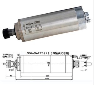

1 день. Собрал провода. ШВВП 0,75. Припаял к разъёму на шпинделе. 1-2-3 - это обмотки, 4 - разобрал разъём, увидел, что контакт не пустой, от него вглубь шпинделя идёт жёлто-зелёный. Значит это земля. Прицепил провода на инвертор все четыре. Настройки пока дефолтные. Включаю run - шпиндель крутится помалу, крутилкой добавляю частоту, на значении 9,5 выпадает в ошибку. Поигрался, понял, что на заводских настройках слёту не получается, решил читать мануалы. Потрогал шпиндель - нагрелся довольно ощутимо, рука не терпит. Пошёл за системой охлаждения. Потрогал провода - греются.

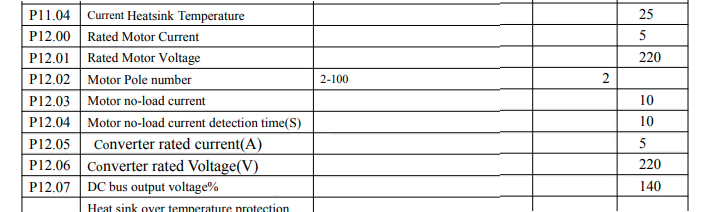

voverrr писал(а): Качаю мануалов
voverrr писал(а): а ток каким параметром выставляется-тоооо?
и почему мне не лень скачать чужой мануал и почитать-тоооо? ;)
Р12.00 и Р12.05 - 8А для вашего

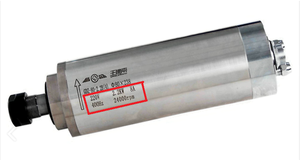

Ну а вот как бы я определил, что для моего надо 8А?
Вон написано 5, я и выставляю 5.
А откуда вы взяли этот мануал и как определяете, что 8? Там же нет нигде восьмёрки?

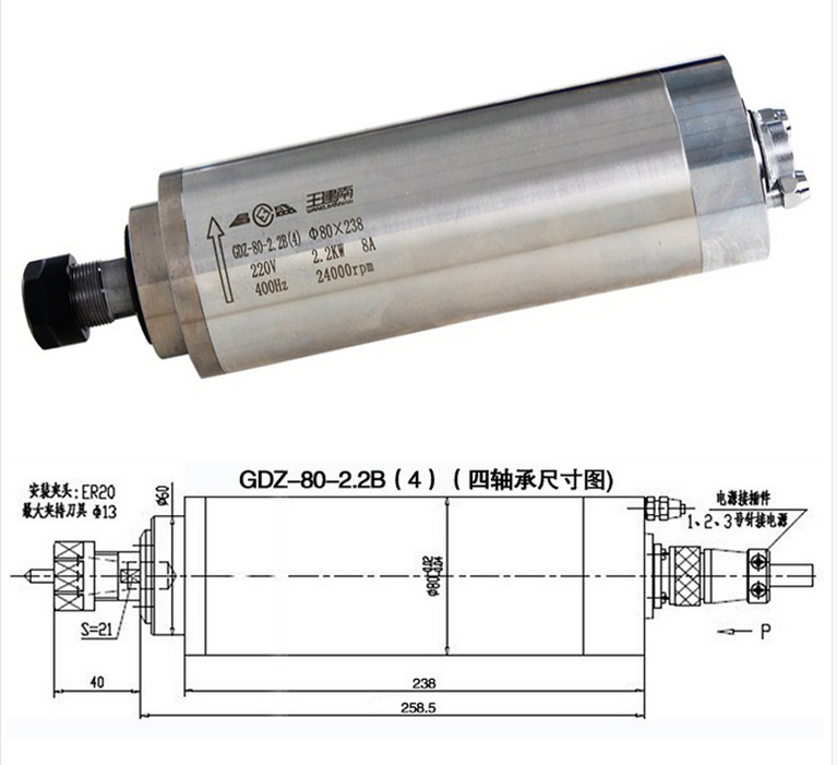

voverrr писал(а): Ну а вот как бы я определил, что для моего надо 8А?
voverrr писал(а): и как определяете, что 8? Там же нет нигде восьмёрки?
а если глазками на шпиндель глянуть (фото из первого вашего поста) :freak:
