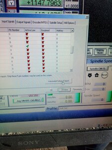

Далее в открывшийся вкладке:
WhatsApp Image 2021-09-04 at 15.05.12.jpeg (2497 просмотров) <a class='original' href='./download/file.php?id=197904&mode=view' target=_blank>Загрузить оригинал (229.89 КБ)</a>
Я нашел пункт Z Home, чтоб подсмотреть номер пина.
Затем нашел пункт Probe и поставил там, те же значения что и для Z Home
WhatsApp Image 2021-09-04 at 15.05.10.jpeg (2497 просмотров) <a class='original' href='./download/file.php?id=197909&mode=view' target=_blank>Загрузить оригинал (195.19 КБ)</a>
