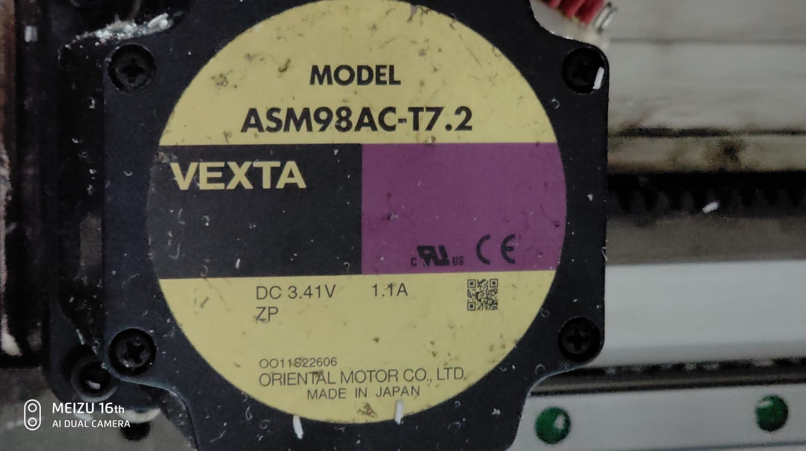

Имеется станок собранный на вот таких шаговиках ASM98AC-T7.2 .На данный момент появились люфты по осям и дело оказалось не в рейках и шестернях а именно на мой взгляд в движке так как в нем стоит редуктор. То есть в свободном положении (снятый со станка) при маленьком усилии на вал чувствуется люфт(осевой) и этот люфт внутри то есть выработка шестерен редуктора(даже слышно на звук их зазор колебание) и такой люфт имеется на всех 3х двигателях.(какие то посильней, а какие то послабже)
Вопрос: Имел ли кто опыт общения с такими движками, половинил ли кто такие движки, и вообще ремонто пригодная ли такая ситуация..и как посоветуете выйти из этой ситуации, или этот люфт должен присутствовать!!!??? или не заниматься ананизмом и заказать новые.....( 36000-70000 т.р) один.... дорого.....
