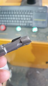

Работал по дереву бед не знал) Лдсп побороть не получается...
Пробовал компрессионки, хватает совсем не на долго... Покупал китайский алмаз, хватило листов на 6.
Вот купил новую фрезу, вроде на вид качественная. Раскроил 3 листа и привет.. Кромка выкрашивается, на фото видно.
WhatsApp Image 2021-07-31 at 19.47.13 (1).jpeg (22005 просмотров) <a class='original' href='./download/file.php?id=197037&mode=view' target=_blank>Загрузить оригинал (30.13 КБ)</a>
WhatsApp Image 2021-07-31 at 19.47.13.jpeg (22005 просмотров) <a class='original' href='./download/file.php?id=197038&mode=view' target=_blank>Загрузить оригинал (27.43 КБ)</a>
Продавец при мне звонил другому покупателю, тот говорит листов на 30-35 хватает.
Режимы 4000-4500 мм/мин. 18000 об./мин.
Плавное заглубление 15 градусов, первый проход 13 мм, второй 3.
Станок росфрезер на гибридных сервах.
Шпиндель 3 с копейками кВт. GDZ китайский. биение сотка-две присутствует...
Продавец говорит, что проблема в нем и цангах ER20.
Подскажите куда копать, шпиндель менять или в чем то еще проблема. Такое ощущение, что фрезы ходят все меньше и меньше.. Удовольствие дорогое, сил на эксперименты нет уже)

Нет, этот врезной только. 1+1 она. сейчас попробовал на 5000 м/мин. 18000. Первый 13мм +3мм подрезка деталей.
Потребление на инверторе 2,8 ампера.
Снимок.PNG (21896 просмотров) <a class='original' href='./download/file.php?id=197067&mode=view' target=_blank>Загрузить оригинал (125.07 КБ)</a>
Вот табличка от цмт.
Если на мои обороты перевести, то 5 с копейками метров выходит.
WhatsApp Image 2021-08-01 at 19.39.44.jpeg (21896 просмотров) <a class='original' href='./download/file.php?id=197068&mode=view' target=_blank>Загрузить оригинал (31.88 КБ)</a>
Фреза по тихой умирает.. это 5й лист..
Вот прям не могу понять в чем дело.
Может дело в ускорениях вообще. У меня 300мм/с2 стоит. Я присадку делаю 3йкой фрезой, на довольно приличной скорости и его на отверстиях 5 мм прям колбасит не шуточно, рейку и редуктора жалко вот занизил, но это не прям уж так мало.
Может и мусор в лдсп, но вроде эггер и ламарти в основном идет..
Еще заметил, что фрезы (не алмазные) тупятся по всей длине контакта.
По идеи, ламинат должен больше изнашивать кромку, а у меня тупится вся..
Может биение шпинделя все таки так сильно влияет.. Но 1-2 сотки... ну на ручных вот фрезерах даже такой показатель редко бывает и работают же.

Имхо если фрезы крошатся равномерно по всей кромке это перегрев кромок, а следовательно надо уменьшать обороты и увеличивать подачу. Стесняться даже миллиметра на зуб не стоит, клей с опилками против стали это ничто...
Если люфт или биение будет значительно меньше съёма на зуб, то они не будут никак влиять на работу фрезы.
Надо брать HSS-ную или убитую фрезу и попробовать увеличивать съёмы с шагом примерно 0.2 (0.2, 0.4;... до 1,5) и обороты убрать до 10000. Ну и наблюдать как будет идти рез и выбрать режим с максимально возможным съёмом на зуб. (чтоб не мяло материал и не срывало заготовку и не колбасило сильно станок...)

Несколько раз встречал, говорят алмазом нельзя меньше 15 тыс оборотов, это не совсем верно получается?
Вот алмаз с переточки.
WhatsApp Image 2021-08-02 at 14.14.00.jpeg (21778 просмотров) <a class='original' href='./download/file.php?id=197084&mode=view' target=_blank>Загрузить оригинал (48.42 КБ)</a>
Попробую подачу 6000 мм/мин. при 15000 об./мин.

[TARAN]>
Вот... :cry:
WhatsApp Image 2021-08-02 at 15.05.38 (1).jpeg (21772 просмотра) <a class='original' href='./download/file.php?id=197085&mode=view' target=_blank>Загрузить оригинал (58.56 КБ)</a>
WhatsApp Image 2021-08-02 at 15.05.38.jpeg (21772 просмотра) <a class='original' href='./download/file.php?id=197086&mode=view' target=_blank>Загрузить оригинал (73.7 КБ)</a>
Обороты поднял до 18 тыс, потому как звук был прям совсем не хороший.
подача 6000мм/мин.
1 лист кухонных деталей.
Под конец уже со сколами..
Что то ее вообще махом размотало с увеличением подачи.
