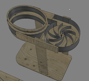

Как правильнее будет чтоб добиться макс эффективности?
Re: Посоветуйте материал или готовую улитку на вытяжку.
Добавлено: 22 июл 2021, 14:36
Rom327
1
Добавлено: 24 июл 2021, 16:47
Alex_kh
2 - это вообще не вариант.
Но если забор воздуха в центре (стрелку вверху справа развернуть), а выброс справа вверху - то "радиальный вентилятор с загнутыми вперёд лопатками" давление выше (сосёт лучше) но шума очень много, вариант 1 слабее но тише, вообще для пыльника можно прямые лопатки, но для давления и фильтров - загнутые вперёд + шумоглушители лучше.
Лучше вообще брать готовую улитку (на али вагон, или два найдете) но после расчета давления (потери на фильтры). Акрил на улитку не берите - только поликарбонат, кусочек отхода в улитке раздробит всё в пыль.

Добавлено: 24 июл 2021, 22:43
Первый вариант, но лопасти должны быть гнутые. У меня, к примеру, вот так
01-40-42_25.07.2021.png (11930 просмотров) <a class='original' href='./download/file.php?id=196832&mode=view' target=_blank>Загрузить оригинал (485.88 КБ)</a>
