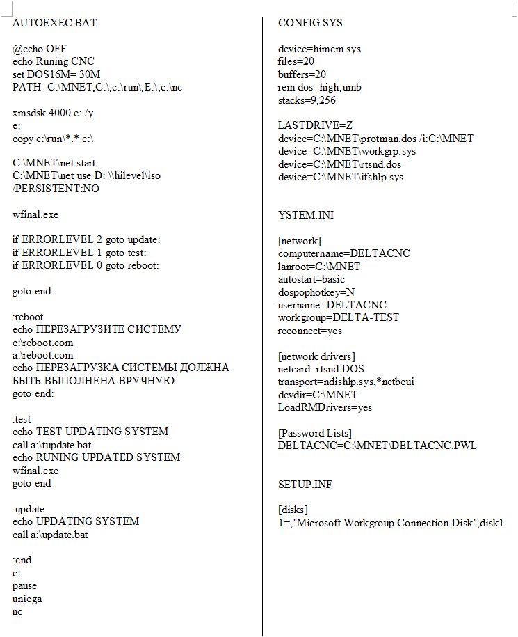

autoexec, config.sys и system.ini
файлы конфигов.jpg (8191 просмотр) <a class='original' href='./download/file.php?id=198175&mode=view' target=_blank>Загрузить оригинал (117.33 КБ)</a>

стоп. какой в досе систем.ини? это уже вроде 3.11 всякие? 😏 а dos4gw не любит из-под винды работать.
если сеть не нужна-вырезать эти куски и всё, копии файлы сделать-минута. 🙄

так и есть, сетка - кусок из 3.11

родной диск грузится без проблем.
диск с восстановленной копией грузится частично, попробую на нем удалить сетевые конфиги.
Предполагаю, его загрузку может тормозить флешка защиты от несанкционированного копирования
