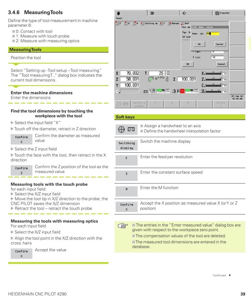

Доброго дня, господа. Имеем токарный на стойке CNC PILOT 4290. У него есть откидывающийся щуп для измерений резцов. Читал документацию по измерениям, но так и не понял логики работы измерения.
clipboard_image_45e9d101d9b657c.jpg (4525 просмотров) <a class='original' href='./download/file.php?id=196235&sid=7b6b02c5f60cd91678ec4eb202cb3de5&mode=view' target=_blank>Загрузить оригинал (114.35 КБ)</a>
Подводим пластинку по оси X к щупу.
Касаемся щупа
И что вводить в координаты Х?
Смещение пластинки относительно оси вращения то мы не знаем...
