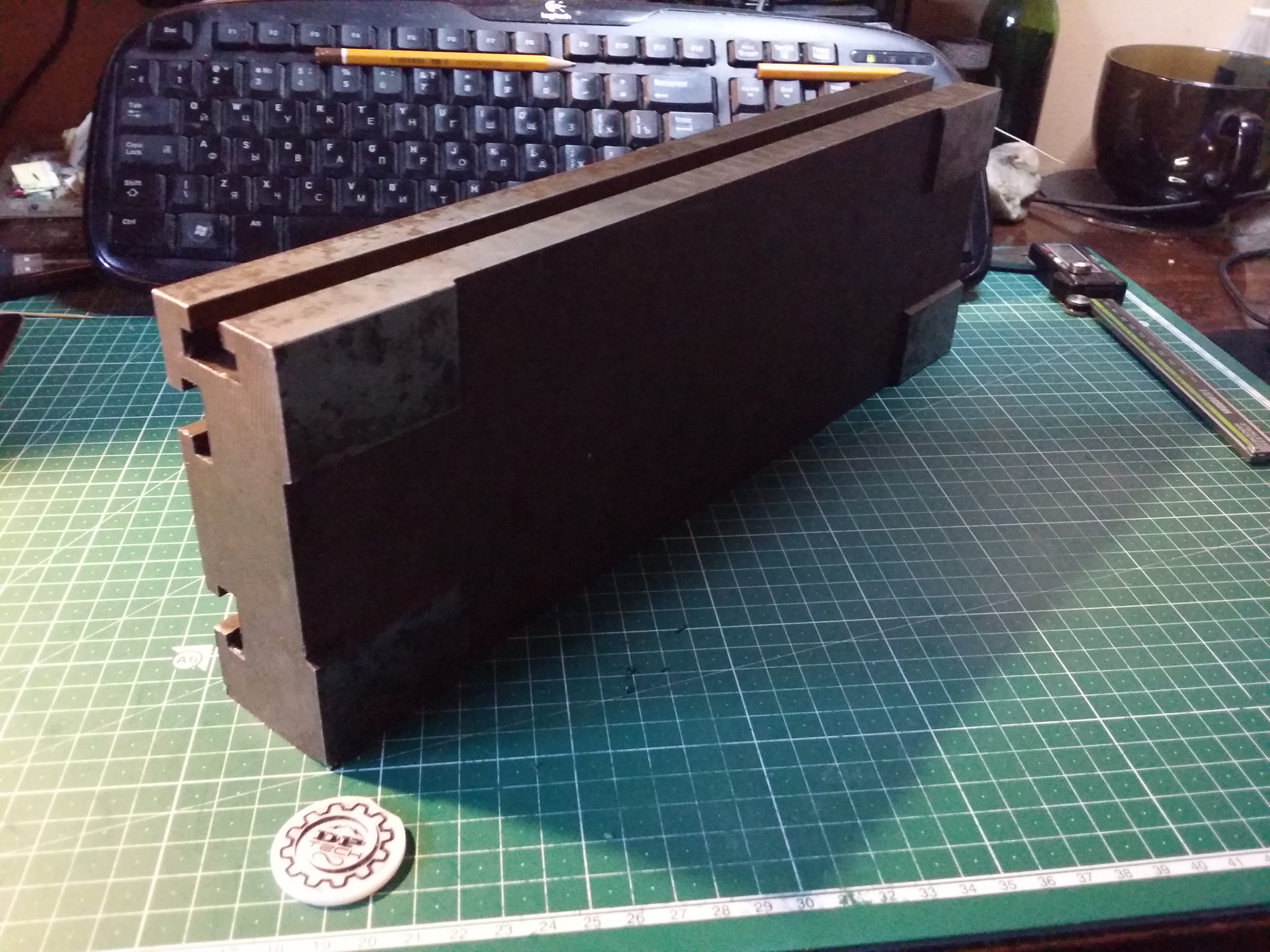

Всем привет!
Кто следит за моими темами, тот в курсе, что пришлось чуток глубже вникнуть в ЧПУ тематику.
По этому понадобился мне небольшой макет для тестов электроники и развития.
Попалось объявление с необычной УСП 12 плитой 360х120х45мм (можно использовать и конструкционный профиль, кому нужна "рабочая лошадка", ну и не повторять всю конструкцию увиденную сдесь). Потом ШВП 1204 б/у... Вот то, что нужно - подумал я и понеслось.
Даже ШД нашлись интересные - NEMA14 из коробок управления антенами мобильной сети (не устоял... :freak: )
Ну и заказал чуток китайской комплектухи:
  • MGW12 и каретки (MGW12C - для оси Х и MGW12H для оси Z) Она шире обычных MGN12
  • C25-ER32-L150 - цанговый вал для шпинделя со сквозным отверстием ±16мм (так написал китаец).
Набросал грубую 3д модель.
Рабочее поле получилось по Х - 90 мм ход (рельс 200мм, каретка 47мм 2 шт), по Z - 150мм ход (рельс 300мм , каретка 60мм 2 шт).
Пришлось поизвращаться с соединением осей - нет фланцевых кареток такого типоразмера, но это только макет. (и так сойдет :hehehe: )
Надеюсь и поточить что-то на нём.
Правда думаю, как организовать пневмо-разжим прутка. Да ещё и со сквозным отверстием... :think:
Цанги и шомпол наверное самодельные будут. Надеюсь будет достаточно нескольких тарельчатых пружин.
А то американская механическая быстрая фиксация прутка сложновата... (не знаю, как она правильно называется, но находится по "collet closer")
Для начала будет линейный магазин инструментов, а потом и револьверку может соображу.
Вкратце как-то так.
Ну и как обычно - буду дополнять и первый пост по ходу действий.
P.S.: Не один человек уже интересовался данным проектом, так что милости просим, куму интересно.
P.S.2: "Всё сделано не правильно и работать не будет!" :hehehe:

Ну вот, а кто-то вещал, что все односторонние УСПшные плиты полые с обратной стороны и нифига там не к чему крепиться если что...
Хорошо получилось - минималистично, интересно будет глянуть на результаты в циферках снимаемого материала :-) За поперечную ось с большим рычагом от ШВП и мылым расстоянием между каретками слегка тревожно, но тем больше будет интересно :good:
Re: DP-Tech Micro Lathe - макет для теста электроники
kfmut писал(а): Ну вот, а кто-то вещал, что все односторонние УСПшные плиты полые с обратной стороны
Большинство такие.
Я на этот вариант случайно наткнулся и в каталогах не видел.
kfmut писал(а): Хорошо получилось - минималистично, интересно будет глянуть на результаты в циферках снимаемого материала
Благодарю!
Мне тоже интересно.
kfmut писал(а): За поперечную ось с большим рычагом от ШВП и мылым расстоянием между каретками слегка тревожно, но тем больше будет интересно
Продольная такая же ;)
Рычаг везде присущ! Но в моем случае стол, как у крестовидного фрезера. Каретки находятся "под патроном".
А расстояние рельс обусловлена пазами в столе.
Из-за высоты профиля рельс с кареткой (14мм) сложно разместить ШВП. По этому пока так.

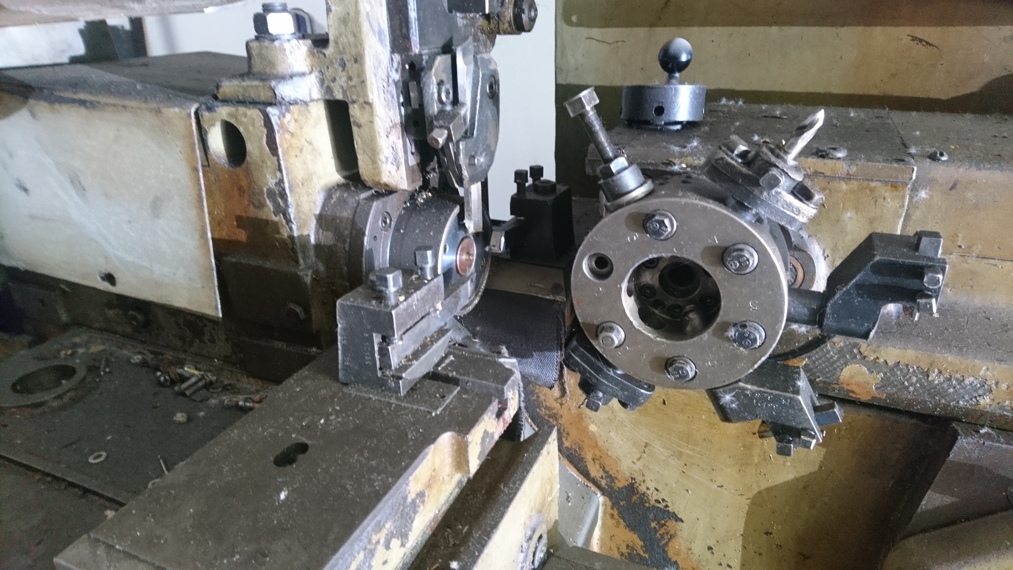

xenon-alien писал(а): Правда думаю, как организовать пневмо-разжим прутка. Да ещё и со сквозным отверстием...
Есть в природе токарные автоматы продольного точения, там есть револьверка, подача прутка через шпиндель и выдержанный чугун...
Поскольку автоматика там через фасонные диски, в настоящее время цена их ничтожна. Как донор - самое оно.

xenon-alien писал(а): 05 июл 2021, 09:15
elephant007 писал(а): Поскольку автоматика там через фасонные диски, в настоящее время цена их ничтожна. Как донор - самое оно.
Можете поделиться ссылкой?
А то я не сильно осведомлен в этих вопросах.
Вот к примеру фотка динозавра, который у меня пылится.
DSC_0775.JPG (4794 просмотра) <a class='original' href='./download/file.php?id=196490&mode=view' target=_blank>Загрузить оригинал (3.43 МБ)</a>
ближе к шпинделю три независимые поперечки с резцами, справа шестипозиционный револьвер.
на валах находятся фасонные диски (как в командных аппаратах стиралок). К поверхности диска прижат сильно подпружиненый ролик толкателя. Выступ на диске - через толкатель ось поехала на заготовку. приглубление - отвод оси. Сами валы с фасонными дисками связаны между собой набором шестерен, выглядит как гитара на токарнике.
Можно представить, сколько времени занимала наладка такого станка...
Если сильно нужно - могу сделать фото потрохов моего, в каком то из окошек было видно устройство узла с дисками и толкателями...
