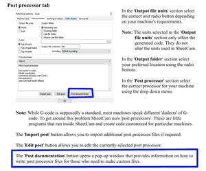

Yron писал(а): Кто-то может подсказать как написать свой постпроцессор ?
Из задних рядов передают, что у вас для этого есть специально обученная кнопка в интерфейсе
Screen-2021-06-11_21-13-24.png (4696 просмотров) <a class='original' href='./download/file.php?id=196018&mode=view' target=_blank>Загрузить оригинал (151.85 КБ)</a>
Но для этого нужно:
- знать свой CNC-контроллер;
- знать CAM-пакет;
- знать общественный стандарт на G-код;
- гуглить и читать доки.
Стоит ли оно того? Взяли бы чужой готовый "пост" с нужным функционалам и просто поправили выхлоп под свой контроллер...
