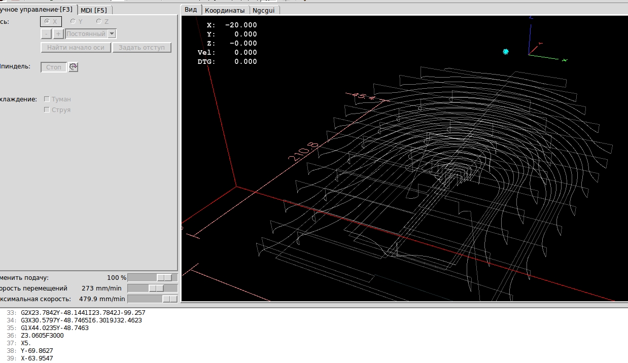

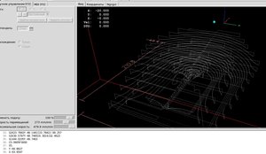

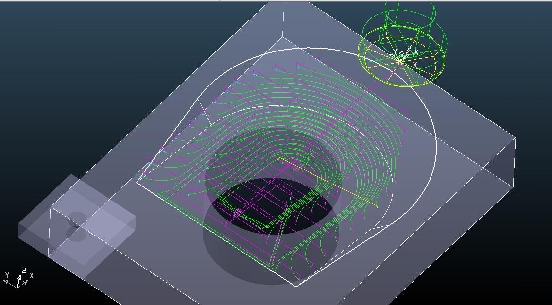

Всех приветствую!
Фрезеруем! из под емц на своем карявеньком ГФ)
Сгенерировал УП повермилом, постпроцессор- FANUC
Поправил лишнее.
В УП- движение по дуге, G2\G3 использовать- велено.
Отнес все к станку. Загружаю ЕМЦ и опаньки- ошибки.
http://cnc-club.ru/forum/viewtopic.php?f=15&t=978
http://cnc-club.ru/forum/viewtopic.php?f=15&t=1774
Как вот в этих темах, пишет что радиус начала дуги не совпадает с радиусом конца дуги.
Пробовал и так и сяк- не помогло.
В моем случае, радиуса отличают 3 и 4 знаки после запятой.
При этом, если округлить до 2 знака-радиуса идентичные.
То есть мы упираемся в точность вычисления радиусов этих.
Вот в этом сообщении
Непонятная проблема с G03 #17
Ник говорит, что необходимо подправить
http://git.linuxcnc.org/gitweb?p=linuxc ... 935ab4#l58
строку tolerance.
И перекомпилировать ЕМЦ????
Я не очень силен.
Подскажите, как снизить точность вычисления ЕМЦ до 2 знаков?
С Уважением!
g2g3.JPG (2540 просмотров) <a class='original' href='./download/file.php?id=15624&mode=view' target=_blank>Загрузить оригинал (94.7 КБ)</a>

перепишите лучше постпроцессор пусть пересчитает полностью до 4-го знака...
" Linux CNC - наше всё"
Re: ЕМС2 G2\G3 Ошибка радиус начала не совпадает с радиусом
Да, проще пост подредактировать, чем LinuxCNC перекомпилировать, да и правильнее будет :)

4 знака после запятой укажу. Надеюсь, что тогда длины радиусов совпадут.
Вчера решил вопрос по другому-тупо вывел все в линейных перемещениях, без движения по дугам.
Картинка траекторий не загрузилась но и емц не ругался. Запустил программу и все обработалось.
Вероятно, оченьмногострок получилось и емц не стал париться с графической индикацией.
Эээх, а она мне так нравилась)
По результатам сегодняшнего дня отпишусь!
А скинь файлик с Gкодом, посмотрим почему не отобразилось...

Увеличил разрядность вывода координат до 4 знаков и емц отобразила все с пол-пинка)
Люблю линукс -не могу) одно удовольствие!

Сообщения: 8167
Репутация: 1589
Сообщение nkp »
да и так отображается - без переделок разрядности:
Выделение(007).jpg (2507 просмотров) <a class='original' href='./download/file.php?id=15637&mode=view' target=_blank>Загрузить оригинал (352.87 КБ)</a>
Urec писал(а):Вот в линейных перемещениях, на экран не выводит.
Какие ж линейные? Сплошь G2 и G3.
Сообщения: 8167
Репутация: 1589
Сообщение nkp »
угу...
но и исполнять не дает - а ты вроде писал - что выполняет программу...?
Urec
Сообщения: 403
Репутация: 92
Настоящее имя: Георгий
Откуда: г.Москва
Сообщение Urec »
Я удалял там все лишнее, оставлял только Г-код.
Уже можно не заморачиваться.
ЕМЦ заработала как надо, это важнее. Графическая индикация присутствует) Пишу прогу под 2 инструмент!
