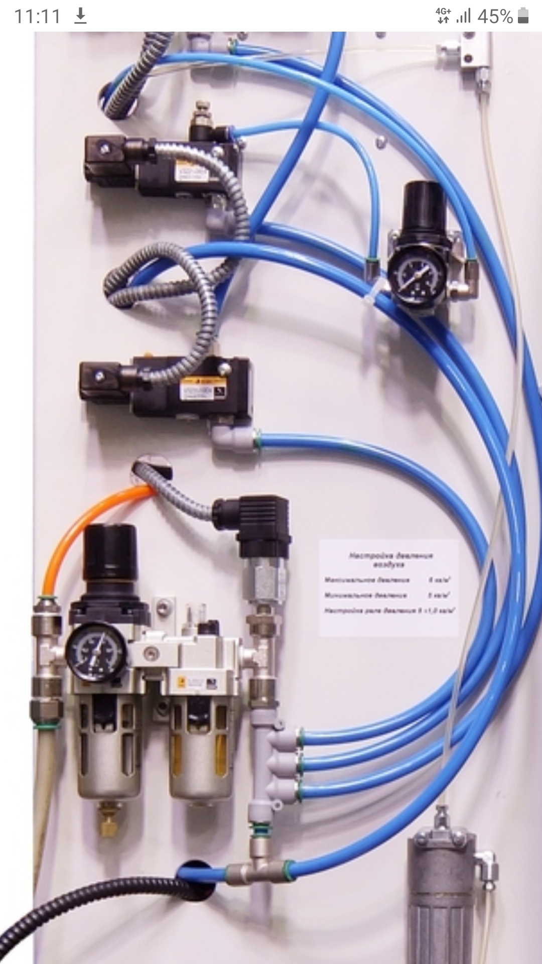

Нахожу ценным ваш отзыв по данной модели, но всё же смущает качество сборки. На их оф.страница есть фото, на нем видно, что трубки и провода проходят сквозь отверстия без каких-либо защиты. Может быть, что это фото сделано в процессе сборки, но сомнения есть.
Screenshot_20210527-111119_Samsung Internet.jpg (45212 просмотров) <a class='original' href='./download/file.php?id=195648&mode=view' target=_blank>Загрузить оригинал (717.36 КБ)</a>

Сообщение RNDL »
Stanislav_N писал(а): трубки и провода проходят сквозь отверстия без каких-либо защиты
У нас на обоих станках так же, как на фото.
