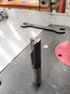

Привет, форум.
Мне не даёт покоя желание быть мамкиным машинистом и я хочу сделать деталь которая будет ездить по другой детали и поджиматься крутилкой если я хочу их зафиксировать. Я хочу чтобы они ездили по ластохвосту - чтоб как у взрослых мужчин.
Собственно вопрос - чем резать ласточкин хвост? У меня станок по дереву, обычно алюминий я режу однозубой фрезой 3.175 глубиной за раз <1мм, подача 400мм/м, 14000рпм. Фрезы от взрослых станков не работают на таких параметрах:
- угловая скорость получается достаточно большая даже для фрезы диаметром 5мм, а я бы вообще хотел 10.
- там зубьев по четыре штуки и больше
Вкупе это всё даёт мне либо нереальные значения фидрейта - я больше 1000 как-то боюсь алюминий пилировать, особенно такой здоровенной фрезой. У меня и станок не то чтобы супер серьёзный, да и я даже не упоминаю что у меня тиски к фанере прикручены обычно.
Либо нереальные значения оборотов - у меня шпиндель 3кв для дерева - я не уверен хорошая ли идея его даже ниже 12к гонять по алюминию.
Как это люди делают и делают ли вообще при таких вводных данных? Можно двузубой фрезой для ласточкиного хвоста по дереву алюминий резать? Под два зуба проще подачу подобрать чем под четыре.
Если что я понимаю что там твёрдый сплав, метод роквела, твёрже чем алюминий, вот это всё, но там же только напайки могут алюминий резать, они прилеплены к какому-то откровенному силумину, ему будет нормально от алюминия? Вопрос не праздный - я как-то столярничал и случайно такой фрезой цепанул алюминиевый шаблон за что был немедленно наказан прилётом этой напайки в область штанов - было очень неприятно. Отсюда я делаю вывод что есть нюансы в работе фрезами по дереву на алюминии.

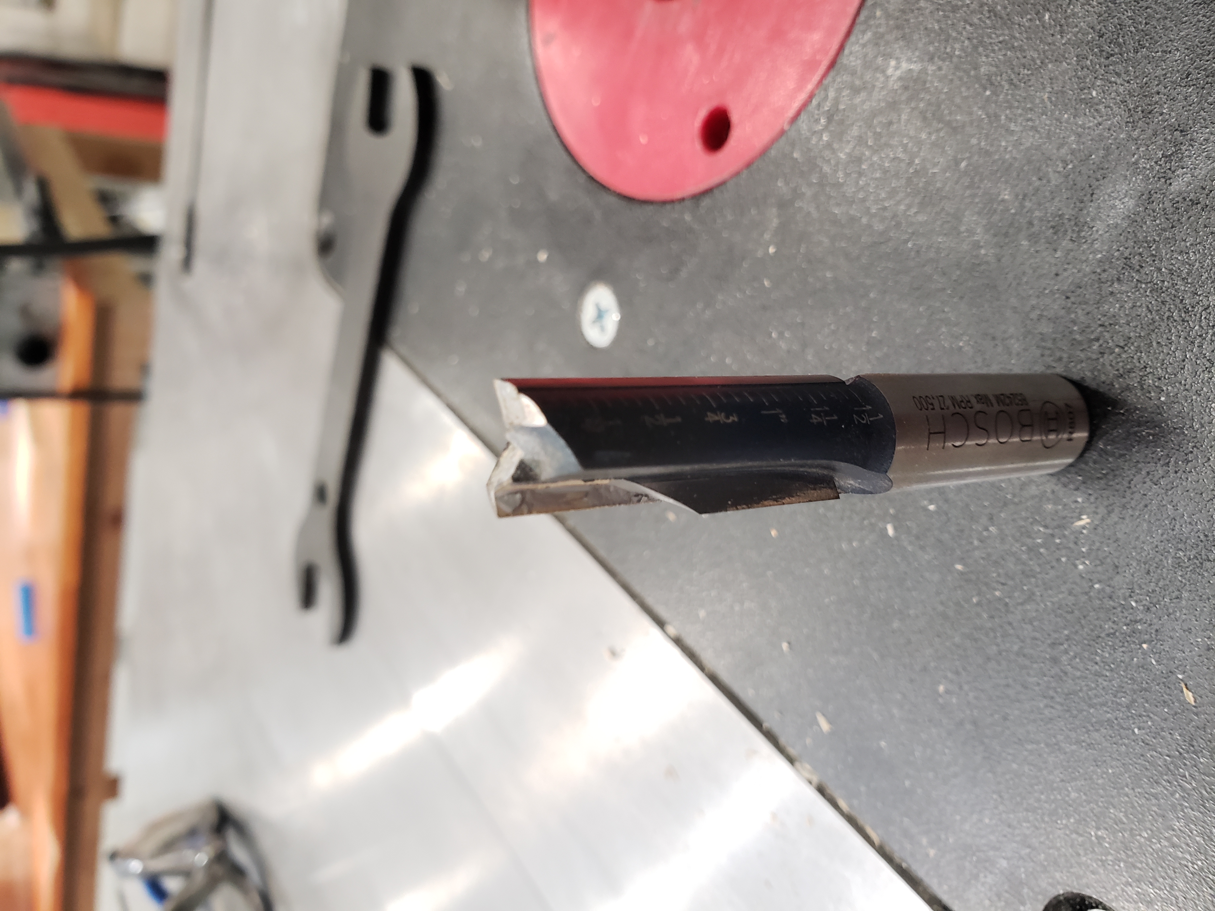

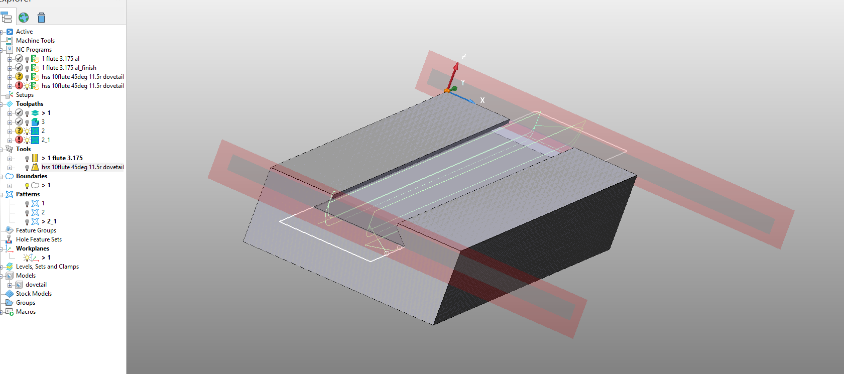

Реально чот я зря драматизировал, 45градусов, 11.5 диаметром, 10 зубов. Треугольничками 2х2мм за проход выбрало почти без проблем, 14000 рпм, 600мм/м.
Спасибо за советы. Особенно за идею измерить фрезу - 0.1 я бы пережил но то что 12мм фреза оказалась 11.5 меня слегка удивило.
На выходе почему-то её немного потрясло, я не понял почему честно говоря, может потому что сож со спины лился, хз, надо чуть ещё экспериментировать - смог только один выходной под это отрядить.
