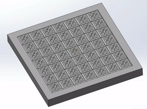

В начале февраля в услугах была такая тема: Нужно сделать модель штампа и УП для 3х осевого станка
Короче - я вписался..... Всё общение только в ВацАпе.
В феврале сделал модельку штампа 100мм х 100мм :
Снимок экрана 2021-05-14 175907.jpg (11811 просмотров) <a class='original' href='./download/file.php?id=195450&mode=view' target=_blank>Загрузить оригинал (208.98 КБ)</a>

Да шпиндель обычный на 24000 оборотов. Выравнивание было Ф6 на глубину до 0,15мм, просто чтоб компенсировать не ровность заготовки, а вся фрезеровка производилась фрезами сферами Ф1,5мм и Ф1мм по этому шпиндель был не критичен.
Высота выставлялась таблеткой и это меня больше всего беспокоило, но серия тестов показала повторяемость установки нуля по таблетке около 0,03мм. Высоту отбивали по столу, т.к. ни каких инструментов для компенсации вылета фрезы после смены инструмента не было.
Биение фрез при смене, в серии не выходило за 0,02мм, что тоже удивительно для серийного китая. Станок на редкость удачный.

Ужос! Я не буду спрашивать о параметрах, но вот время такой фрезеровки очень интересно, именно станочного времени.
Re: Фрезеровка стали на удалёнке.
Добавлено: 15 май 2021, 14:28
Kachik
Около 15 часов. Режимы на всякий случай брались щадящие и обработка была разбита на горизонтальные линии из клеток рисунка, что бы в случае сбоя можно было перезапустить заново не всю программу целиком...
