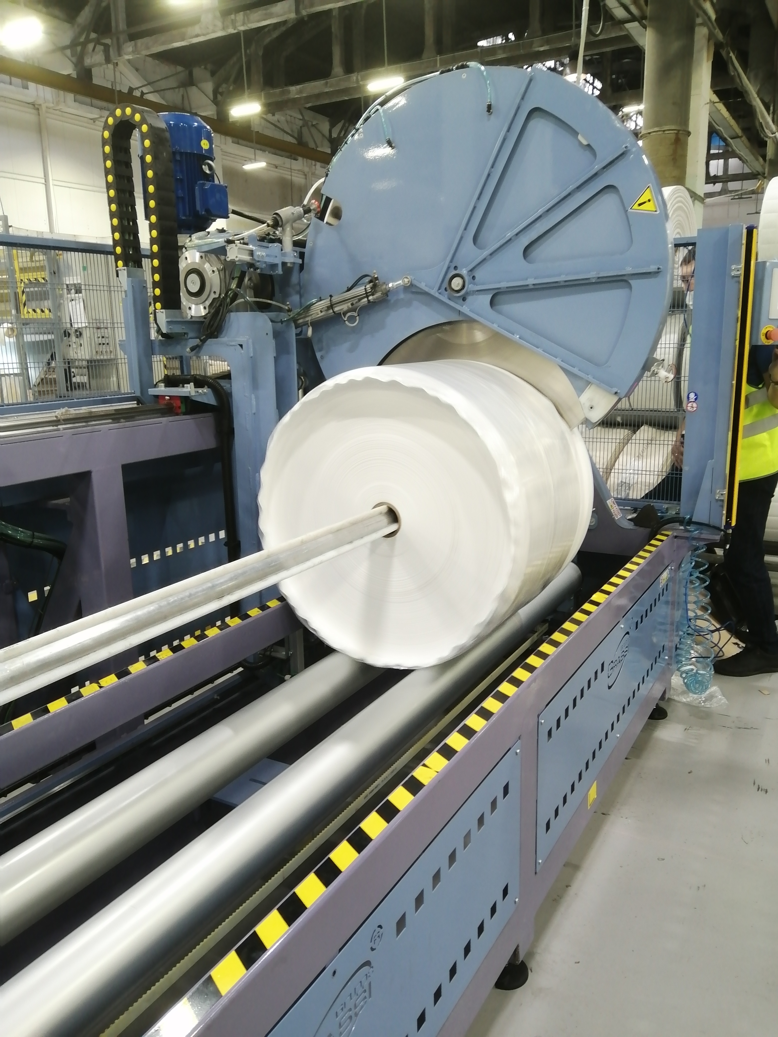

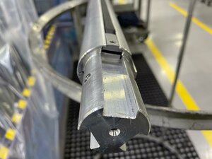

Если точно получится сделать, то мне все равно, проблема в чем, внутри ламель ходит пластиковая, вал этот распорный.
Принцип работы:
С боку клапан бронзовый, через пистолет подается воздух и ламели распирает, тем самым они зажимают тубус изнутри, а уже потом на станке материалы в размер нарезают. В этих пазах типо шланги лежат, в них воздух и попадает - распирает, не потому что щелей нет.
Имею в виду, что если изделие будет соответствовать чертежу, то мне не важно как вы его изготовите.
Выглядит это вот так на станке потом: https://www.instagram.com/p/CHyLnDMF8qb ... g1lijglkan

Есть тут просто проблемка, кругляк д16 будет в бараний рог сворачивать, если из него столько металла с одной стороны выбирать. Лучше переставлять и крутить, ровнее получится. Прямолинейность готового изделия какая интересует? Он там потом в станке натягивается?

Переставлять и крутить значит обрабатывать кусок паза на небольшую длину, потом поворачивать на 120 и делать тот же кусок другого паза, потом третьего, потом продвигать дальше итд. Если сразу прогрызть один паз, эту палку согнет бананом миллиметров на 50 запросто и следующий паз ровно не сделать, придется ухитриться зажать так, чтобы она выправилась. Со сталью наверное было бы попроще, но это точно не ко мне. Возможно стоит поискать какой-нибудь калиброваный пруток чтобы не возиться с токаркой, тут есть поставщики алюминия, может чего скажут.
