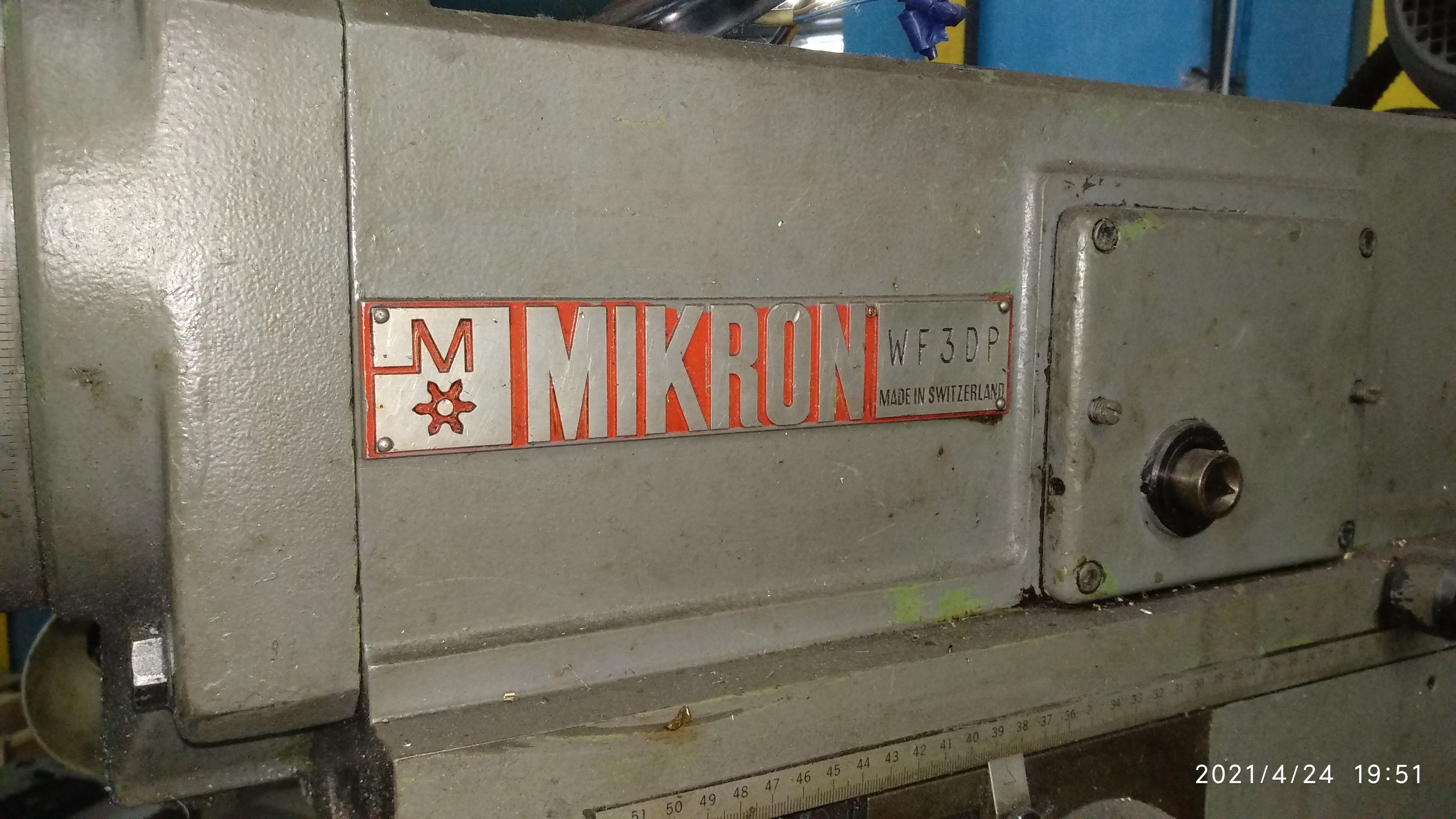

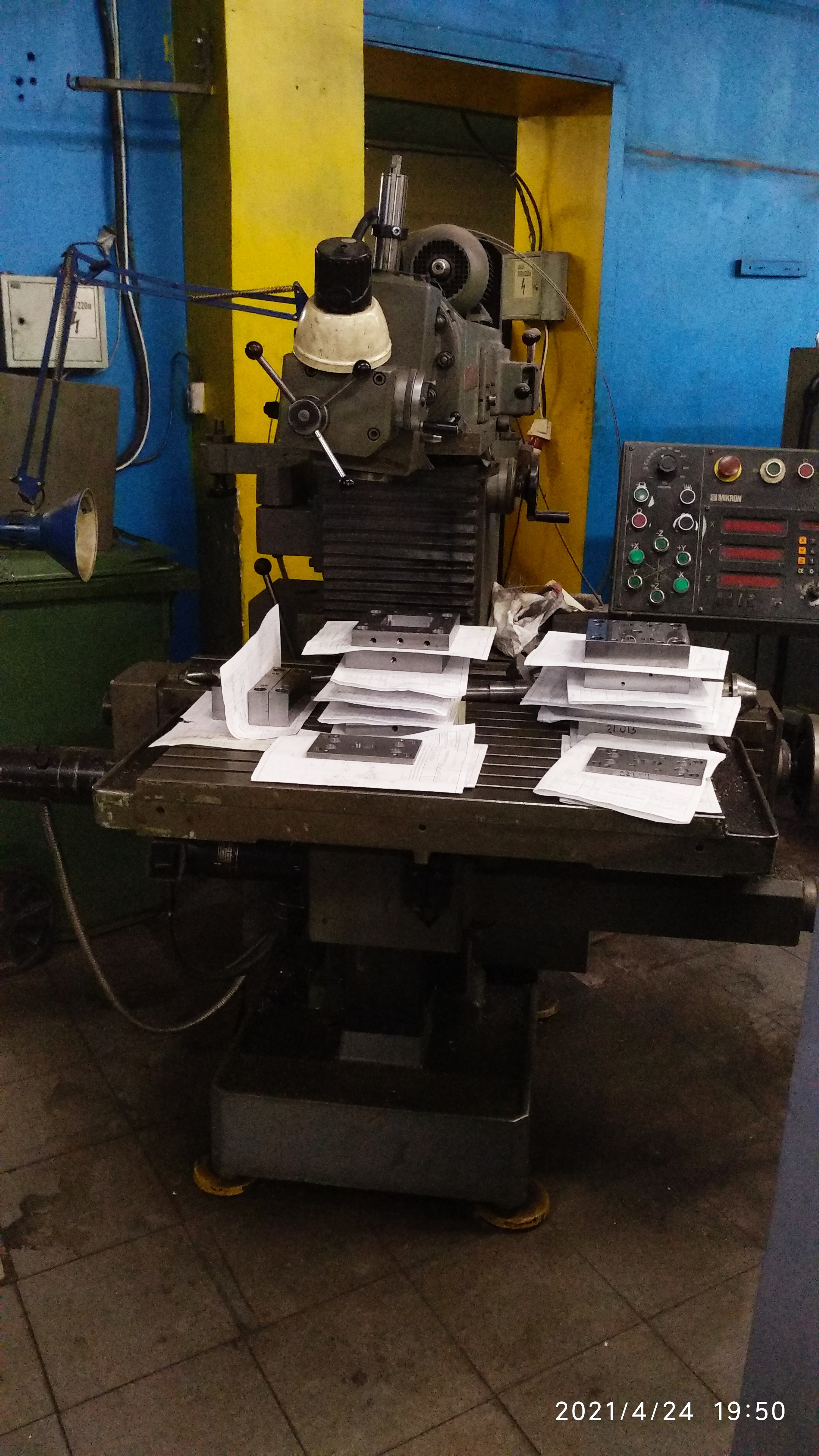

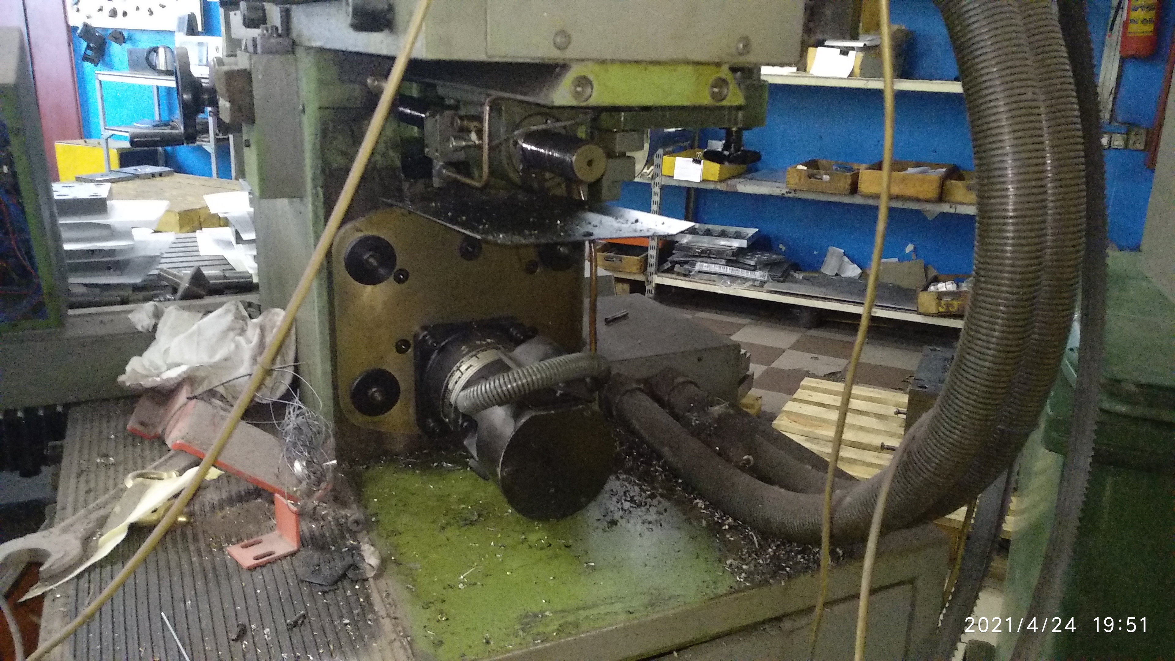

Привет всем! Хочу попросить помощи у неравнодушных сообщества в восстановлении швейцарца Mikron WF3 DP
IMG_20210424_222503.jpg (27760 просмотров) <a class='original' href='./download/file.php?id=195009&mode=view' target=_blank>Загрузить оригинал (3.56 МБ)</a>
IMG_20210424_195125.jpg (27760 просмотров) <a class='original' href='./download/file.php?id=195013&mode=view' target=_blank>Загрузить оригинал (3.75 МБ)</a>

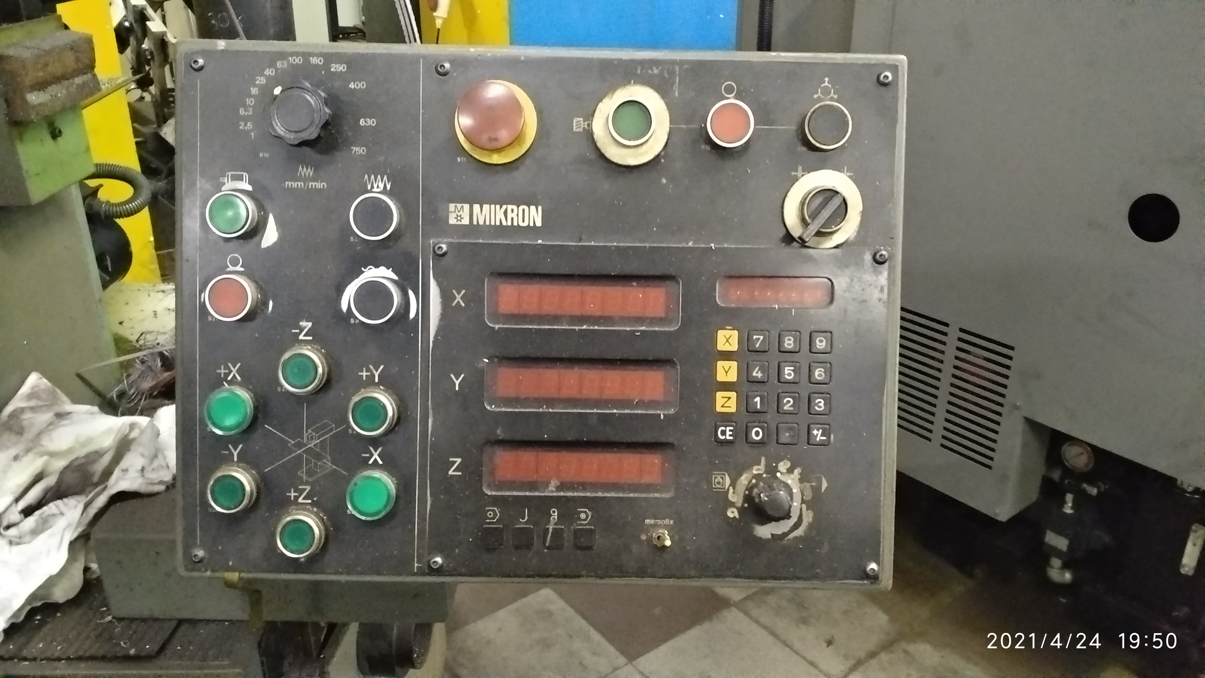

Станок, на данный момент, стоит в цеху нашего производства уже года 4 по причине сгоревших сервоприводов и возможно стойки (Heidenhain TNC 121). Используется сейчас в качестве столешницы :thinking: . 3 года назад была попытка его восстановить силами сторонней организации, которая не увенчалась успехом, поскольку они зарядили 1млн.руб за всю работу, что соответствовало стоимости такого же бу рабочего станка, на тот момент. Сейчас решили попробовать реализовать это дело силами собственного производства.
IMG_20210424_195013.jpg (27760 просмотров) <a class='original' href='./download/file.php?id=195014&mode=view' target=_blank>Загрузить оригинал (2.9 МБ)</a>
Что по конструкции?

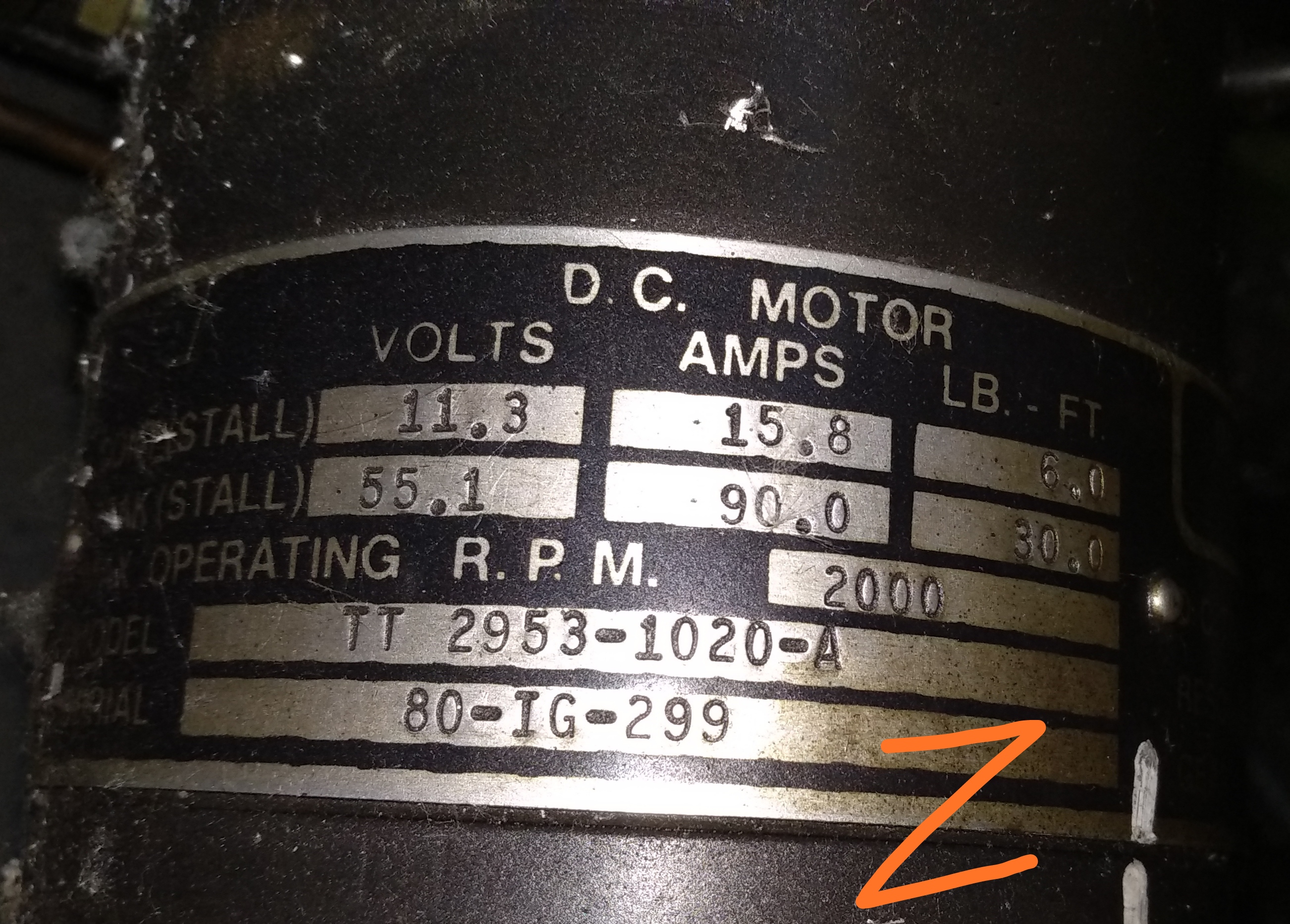

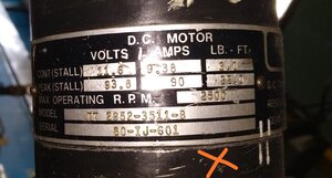

3 оси, направляющие скольжения, передача винт-гайка, шпиндель с ручной механической коробкой скоростей, сервопривода старого образца - коллекторные на 2500об. на оси X и Y и на 2000об. для оси Z. Так же возможно наличие редукторов на каждой оси, которые увеличивают момент на винтах.
IMG_20210424_222049.jpg (27760 просмотров) <a class='original' href='./download/file.php?id=195010&mode=view' target=_blank>Загрузить оригинал (1.31 МБ)</a>
IMG_20210424_222432.jpg (27760 просмотров) <a class='original' href='./download/file.php?id=195011&mode=view' target=_blank>Загрузить оригинал (1.75 МБ)</a>
Что по точности?
До окирпичивания можно было фрезеровать по 11 квалитету без проблем.
Какая стоит задача?
Вернуть возможность управлять осями. Если станок сможет двигаться по программе, будет просто великолепно.
Какие есть плюсы и минусы?
+ рабочие оптические линейки, двигатель шпинделя, полностью рабочая механика.
- мертвые коллекторные сервопривода, стойка и бог знает что еще по электрике.
IMG_20210424_154531.jpg (27760 просмотров) <a class='original' href='./download/file.php?id=195012&mode=view' target=_blank>Загрузить оригинал (2.8 МБ)</a>
IMG_20210424_154543.jpg (27760 просмотров) <a class='original' href='./download/file.php?id=195015&mode=view' target=_blank>Загрузить оригинал (3.69 МБ)</a>
Главный вопрос
Господа, как думаете, какой сет (привода,драйвера,стойка) будет целесообразно установить сюда, учитывая что станок будет делать в основном габариты плит (как на фото, где они лежат на столе), возможно какие-то простые формы под дальнейшую чистовую обработку на уже более точном станке.

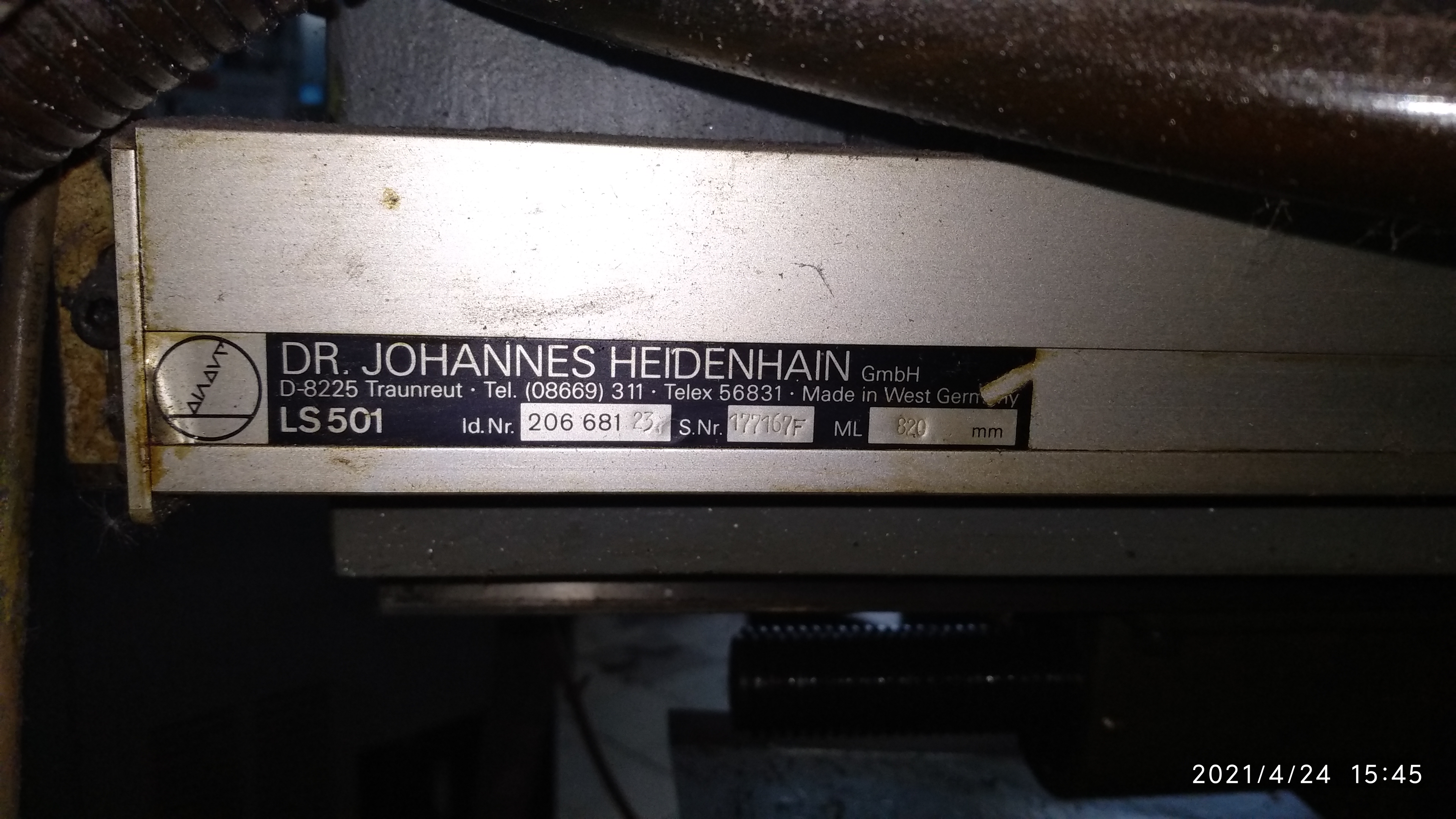

Правильно ли понимаю, что наличие линеек влияет на выбор сервопривода?

RocketGary писал(а): Правильно ли понимаю, что наличие линеек влияет на выбор сервопривода?
На сколько я знаю, то нет.
Если хотите использовать линейки, то просто платы управления должны понимать их сигнал. И потом только настроить.
Но не факт что получится самим это сделать. (и возможно ли вообще)
Определяетесь с системой управления, для неё плату управления (цифровая/аналог, сколько входов и выходов нужно) и покупаете привода в комплекте.
Дальше дело за установкой, подключением и настройкой всего станка.

Линейки синусойду выдают. С ходу не подключить. Или через интерполятор или я делал свой простенький компаратор, но при этом значительно теряется дискретность.

Rionet писал(а): 25 апр 2021, 23:25 Трапеция плюс линейки - оптимально УЦИ + джойстик оператора.
ИМХО. ЧПУ там избыточно, люфты нормально не позволят работать.
На счет трапеции кстати надо уточнить. По сути родная TNC 121 это и есть УЦИ с возможностью управления осями.
Re: Mikron WF3 DP оживление мертвеца
А что мешает люфт в трапеции минимизировать и програмно остачу компенсировать?
Ну или заменить на ШВП, если есть возможность.

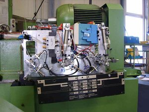

Нашел довольно похожую тему на стороннем сайте. Если кратко, там товарищ установил mach3 + сервомоторы, а так же установил швп на все оси с кастомными креплениями приводов. И самое интересное - обход механической коробки скоростей :good:
https://www.machsupport.com/forum/index ... ic=33125.0
mikehv
Сообщения: 2115
Репутация: 1175
Откуда: Иваново
Сообщение mikehv »
RocketGary писал(а): И самое интересное - обход механической коробки скоростей
Частотник же просто и предвыбор нужного диапазона

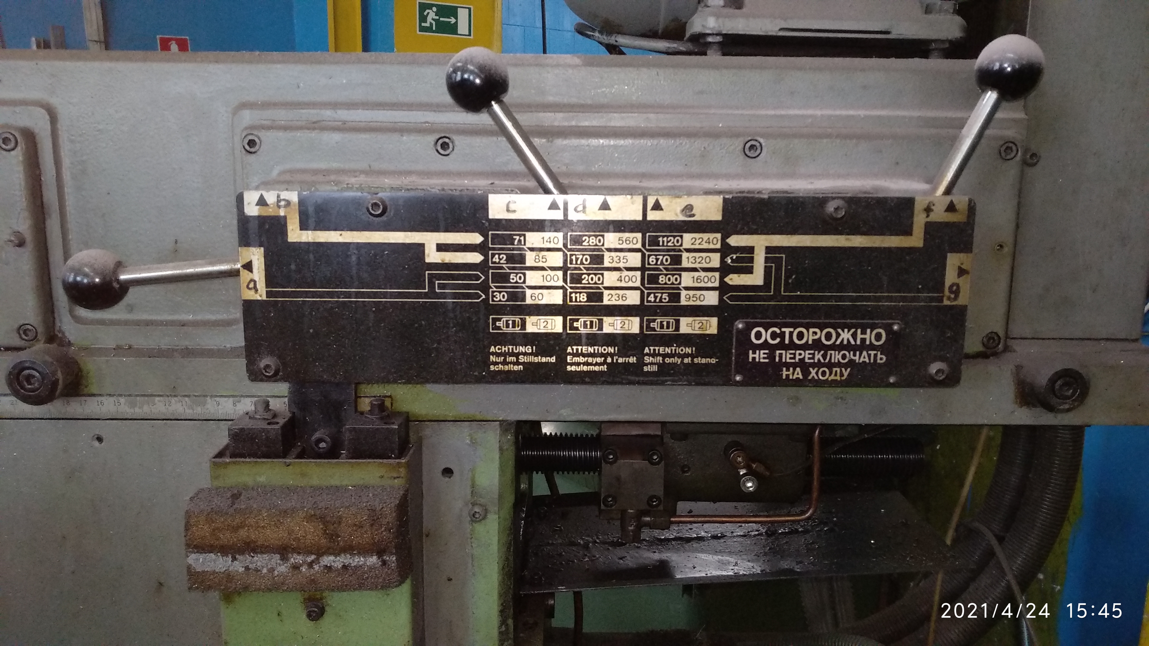

RocketGary
Сообщения: 42
Зарегистрирован: 27 ноя 2019, 23:50
Репутация: 31
Сообщение RocketGary »
mikehv писал(а): 26 апр 2021, 19:46
Если всю текущую систему шпинделя выкинуть и сделать как в этой теме - viewtopic.php?f=146&t=4393, то да. Однако там оставили коробку скоростей и изобразили вот это вот:
WF3-16.JPG (27451 просмотр) <a class='original' href='./download/file.php?id=195052&mode=view' target=_blank>Загрузить оригинал (96.61 КБ)</a>
Kupfershcmidt
Сообщения: 2295
Репутация: 323
Сообщение Kupfershcmidt »
RocketGary писал(а): изобразили вот это вот:
На этом можно и помереть.
mikehv
Сообщения: 2115
Репутация: 1175
Откуда: Иваново
Сообщение mikehv »
Нафик нафик) это уже не дело)
Коробку то оставить надо. Просто выбор диапазона в ручную
