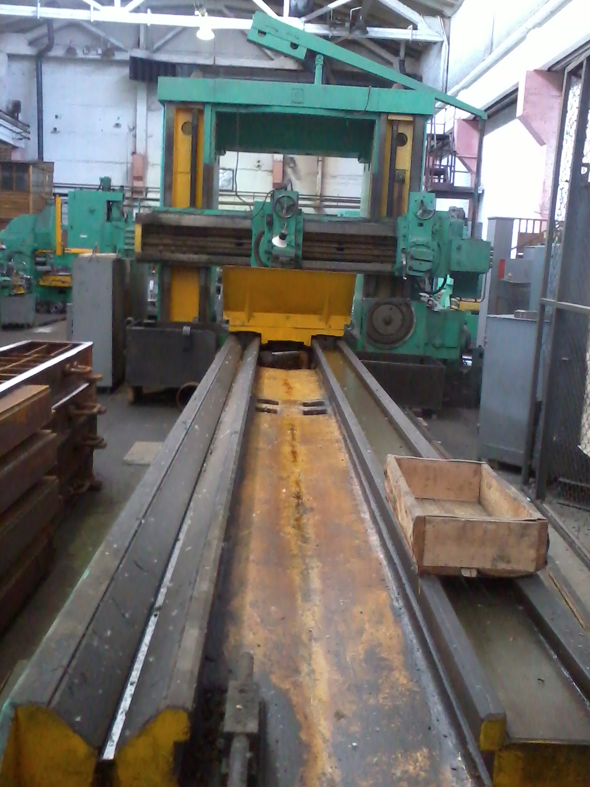

Замена ЭМУ на привод постоянного тока
Здравствуйте, Гуру. Вопрос жизни и смерти...Срочно надо заменить вышедшее ЭМУ на привод постоянного тока в продольно-строгально-фрезерном станке 7216Г вес станка 60 т, стола 10 т, ЭПТ П101 100 квт,505 а,1500об/мин, что можете посоветовать?

Re: Замена ЭМУ на привод постоянного тока
посоветовать в каком плане?
если у вас жив главный агрегат - то мощность привода нужна всего около 15 квт...
так обстоят дела?
на станке стоят два эму ...
проблемы могут возникнуть только с индуктивностью цепи возбуждения - с эму это не замечалось...

Сейчас решаю аналогичную задачу на станке универсальном, тяжёлом, продольном, двухстоечном, строгальном, нормальной точности, производства Станкостроительное производственное объединение им. Октябрьской Революции г. Минск, заводской №368, 1980 г.в., модель 7216, шкаф ШСВ9110-63В2
Электродвигатель привода стола по паспорту П-101 100кВт 1500rpm
по факту 2ПН280МГ 110кВт 220В 548А 1500rpm независимое возбуждение 220В
запитываю двигатель от привода БТУ3601-4047ШУХЛ4 сиречь от
блока тиристорного унифицированного, со статическими преобразователями, с реверсивным управлением по трёхфазной мостовой схеме, первой разработки, с выпрямленным током 100А, с выпрямленным напряжением 460В, напряжением сети 380В 50Гц, диапазон регулирования скорости 1/10000.
силовую часть привода собираю на тиристорах Т143-630-12.
пока оставил как есть электромашинный выпрямитель питания обмотки возбуждения
и обратная связь по ЭДС так как нет на валу двигателя тахогенератора
