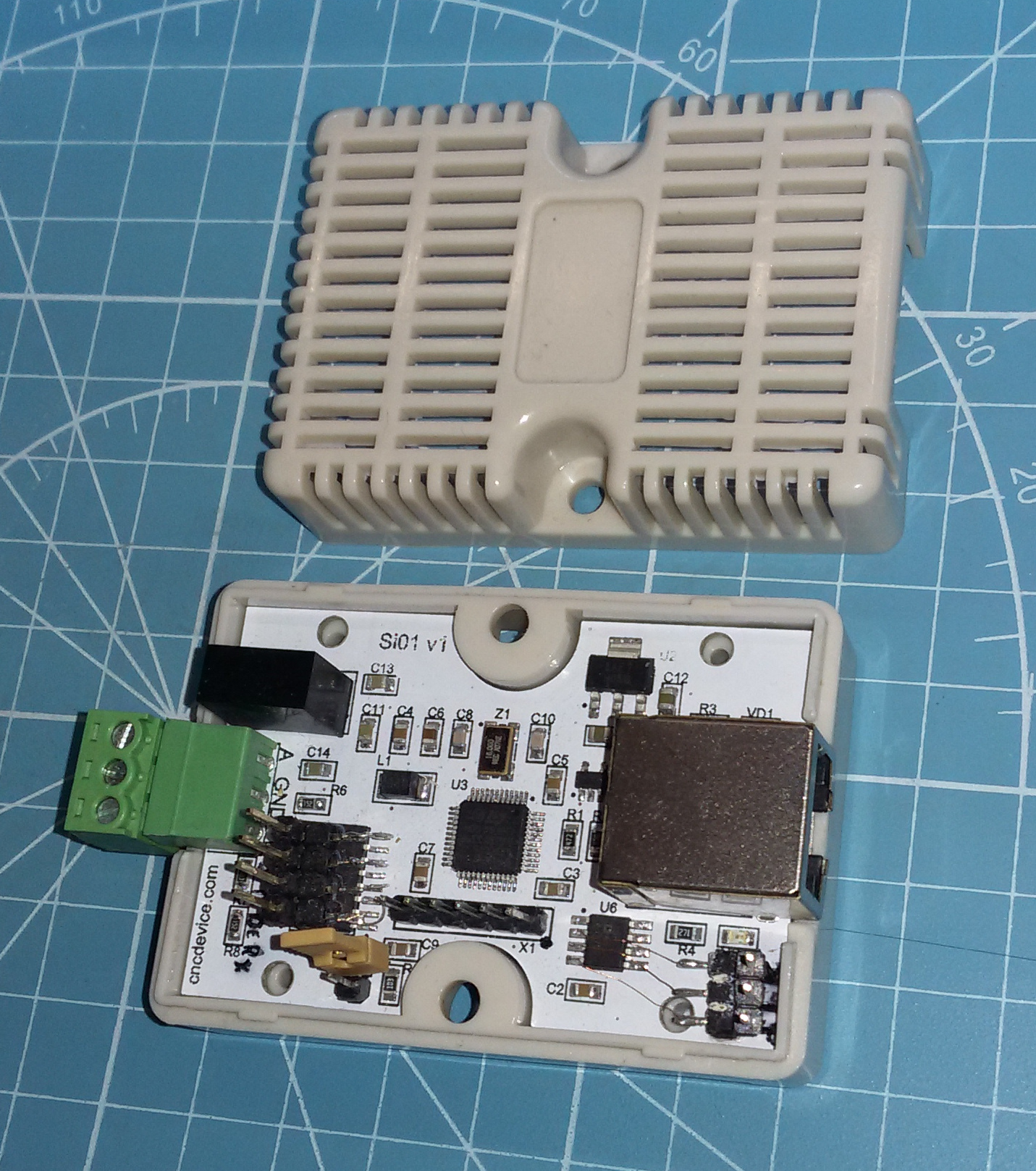

Потому что там во первых RS422, во вторых стандарты RS422 и RS485 не являются протоколами передачи информации, это всего лишь описание физического подключения, т.е. про провода и про уровни сигналов в них. Например по RS422 можно подключить разные устройства - АЦ терминал, ПЛК, энкодер и во всех этих случаях будут использованы разные, несовместимые друг с другом протоколы передачи информации. В платах Mesa используются порты c RS422, но на них используется свой собственный уникальный протокол передачи информации и используется он для совсем других целей. И SuperSerial порт в Mesa работает в RealTime, в следствии чего объём передаваемых данных там ограничен всего 12-ю байтами.
У меня есть "в железе" проект дочерней платы, подключаемой к такому порту с одной стороны и к любому устройству с RS485 с другой, например к тому-же частотнику, но увы он имеет очень низкий приоритет. На данный момент он умеет общаться по Modbus, в частности с моим домашним HuanYang'ом, но для мало-мальски коммерческого продукта нужно время на доводку.
viewtopic.php?f=158&t=17493
Вроде я её уже тут показывал...

Согласен, только в том же мануале написано "соединяем клеммы 422 парами и получаем 485". А вот протокол действительно нужно переписывать. Можно же сделать небольшой модуль по типу sserial, который будет вращаться в фпга, заниматься обменом с частотником и отдавать все добро в виде пинов итд. Не совсем понятно, как реализовать настройку под разные адреса и регистры частотников. Вы в своей платке видимо тоже этот вопрос не решили? Есть понимание цены вопроса?
Re: Что лучше выбрать для токарника: 7i92 or 7i96?
Добавлено: 18 апр 2021, 14:07
Kost_irk писал(а): ↑ Согласен, только в том же мануале написано "соединяем клеммы 422 парами и получаем 485".
Электрически да, но нужна определённая поддержка на программном уровне.
Kost_irk писал(а): ↑ Не совсем понятно, как реализовать настройку под разные адреса и регистры частотников. Вы в своей платке видимо тоже этот вопрос не решили?
В теме по ссылке всё написано:
Serg писал(а): ↑ Поддержка нескольких "ходовых" моделей частотников путём замены прошивки пользователем. Возможна поддержка нескольких моделей в одной прошивке, если памяти хватит.
Остальные вопросы лучше там...
