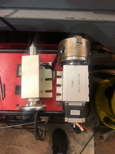

- 4 ось на волновом редукторе с задней бабкой.

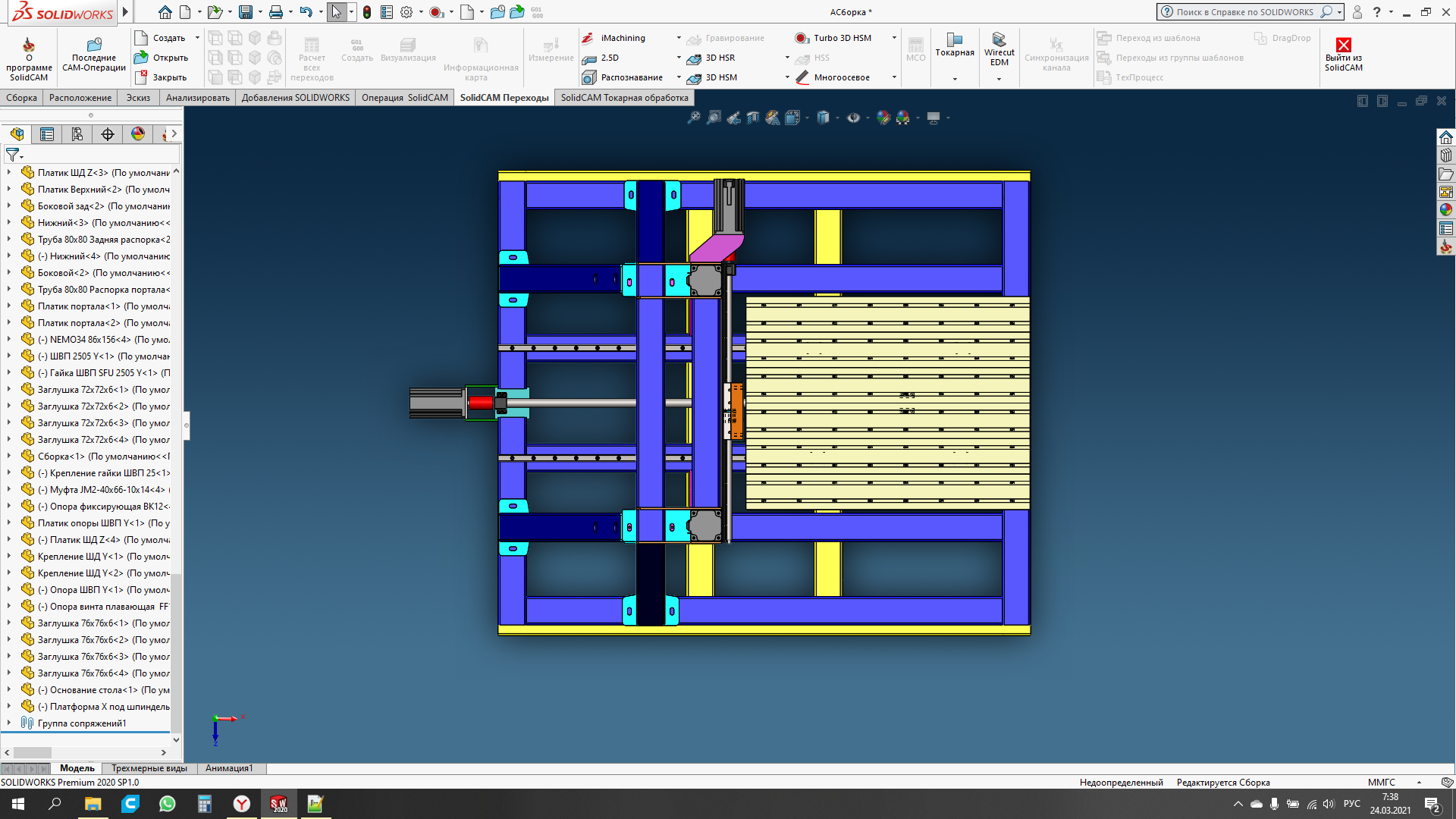

Про раму:
Рама сварена и собрана из профильных труб 80х80 с толщиной стенки 5 мм.
Все места под установку рельс шлифованы.
Отпуск после сварки не проводился и после года работы, ничего не изменилось. Вся геометрия осталась на своем месте после года работы.
Нижнее основание рамы было сделано из труб 80х80 с толщиной стенки 2 мм. Так как никакой ответственной жёсткости не несет.
Общий вес всего станка, около 800 кг.

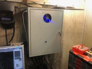

По электронике:
Собран автономный шкаф, тоже немного колхозно, все планировалось немного по-другому. Но, к нему подключается только монитор, клавиатура и мышь, все остальное уже там есть.
Система управления PUMOTIX, лицензия, есть всё для работы в 4-х осях, все циклы сверления и редактирование макросов.
Компьютер собран на плате GIGABYTE J4005N D2P с SSD накопителем WD Green WDS120G2G0B 120ГБ, M.2 2280, SATA III и оперативной памяти KINGSTON VALUERAM KVR24N17S8/8 DDR4 - 8ГБ 2400.
Соответственно все это на Windows 10.
Плата развязки StepMaster ver 2.5.
