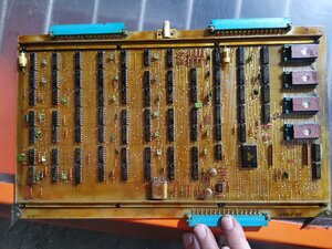

Leo_1943 писал(а): какая версия?
Версию мы что то не можем определить. Достали плату ПЗУ, вроде же по ней можно определить версию, но мы не знаем как....
Фото платы ПЗУ (для просмотра содержимого нажмите на ссылку)
8WAb5Cu3xoQ.jpg (3480 просмотров) <a class='original' href='./download/file.php?id=193871&mode=view' target=_blank>Загрузить оригинал (304.94 КБ)</a>
huAdGZhEKUQ.jpg (3480 просмотров) <a class='original' href='./download/file.php?id=193872&mode=view' target=_blank>Загрузить оригинал (531.5 КБ)</a>
LxxkUvj2XtY.jpg (3480 просмотров) <a class='original' href='./download/file.php?id=193873&mode=view' target=_blank>Загрузить оригинал (722.47 КБ)</a>
m-2Eh6Ric_o.jpg (3480 просмотров) <a class='original' href='./download/file.php?id=193874&mode=view' target=_blank>Загрузить оригинал (668.42 КБ)</a>
Sz4Y-eDYmzU.jpg (3480 просмотров) <a class='original' href='./download/file.php?id=193875&mode=view' target=_blank>Загрузить оригинал (343.71 КБ)</a>
w_QSPEO_QuM.jpg (3480 просмотров) <a class='original' href='./download/file.php?id=193876&mode=view' target=_blank>Загрузить оригинал (404.88 КБ)</a>

Вроде как четвертая версия у нас... Если мы правильно поняли судить надо вот по этим микросхемам.
фото микросхем (для просмотра содержимого нажмите на ссылку)
TVS5S_FGWS0.jpg (3476 просмотров) <a class='original' href='./download/file.php?id=193877&mode=view' target=_blank>Загрузить оригинал (491.72 КБ)</a>

Тогда зачем вбиваете параметры, можно инициализацию сделать и все. Забить быстрые хода, и возможно размеры откалибровать по осям

У нас не работает инициализация. Уже сами нашли в инструкции как это делать. У нас видимо не расширенная 4 версия, а обычная. А инициализация поддерживается только в 4-о расширенной.
