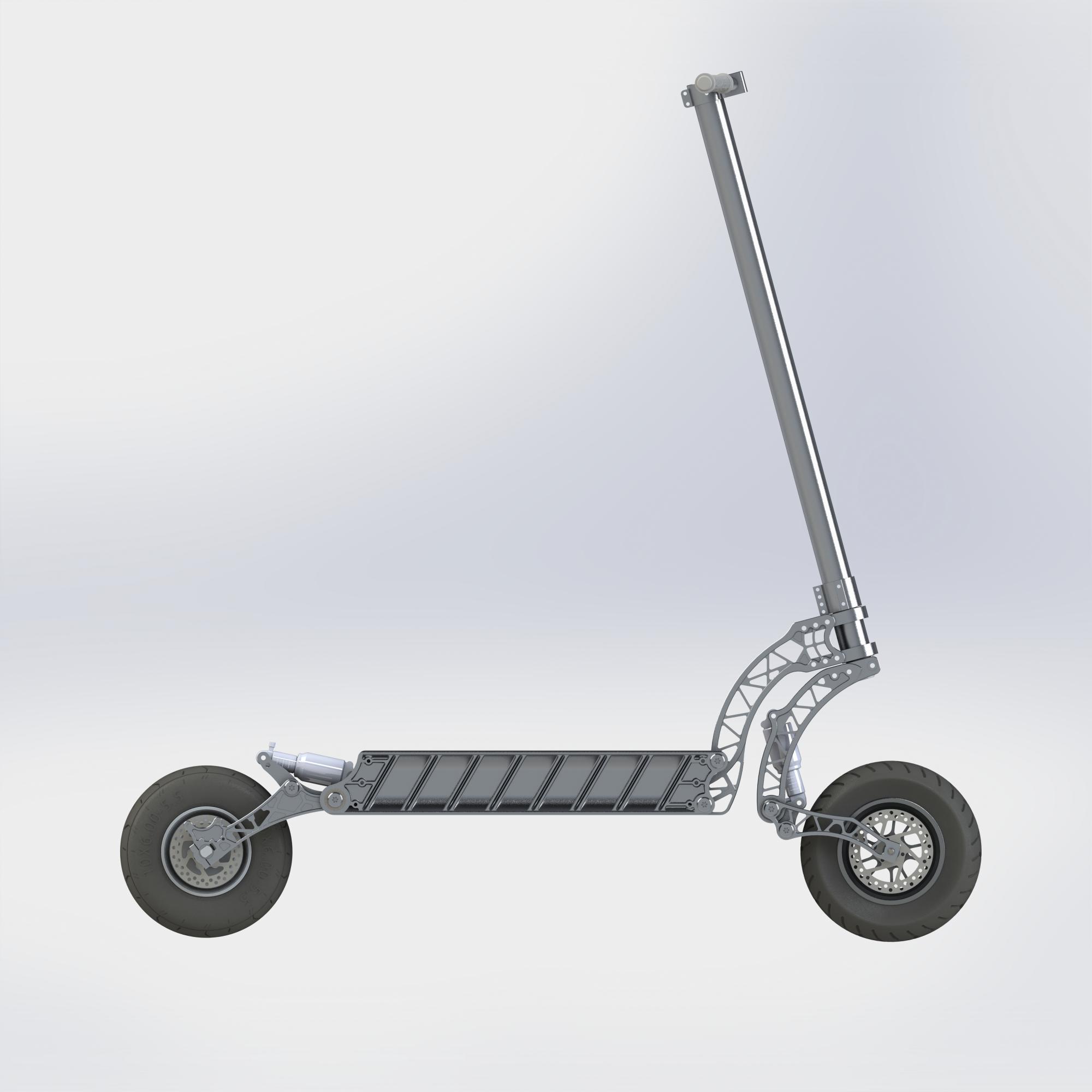

Хочу поделиться своим проектом, который я делал пару лет назад.
Не пинайте сильно, у меня нет технического образования, я учился работать на чпу, читая этот форум и смотря ютуб )
И так, электросамокат :-D
Начну рассказывать в хронологическом порядке.
Как и положено, для начала был нарисован проект в солидворксе:
1.jpeg (13448 просмотров) <a class='original' href='./download/file.php?id=193053&mode=view' target=_blank>Загрузить оригинал (131.86 КБ)</a>
2.jpeg (13448 просмотров) <a class='original' href='./download/file.php?id=193054&mode=view' target=_blank>Загрузить оригинал (240.93 КБ)</a>
3.jpeg (13448 просмотров) <a class='original' href='./download/file.php?id=193055&mode=view' target=_blank>Загрузить оригинал (380.48 КБ)</a>

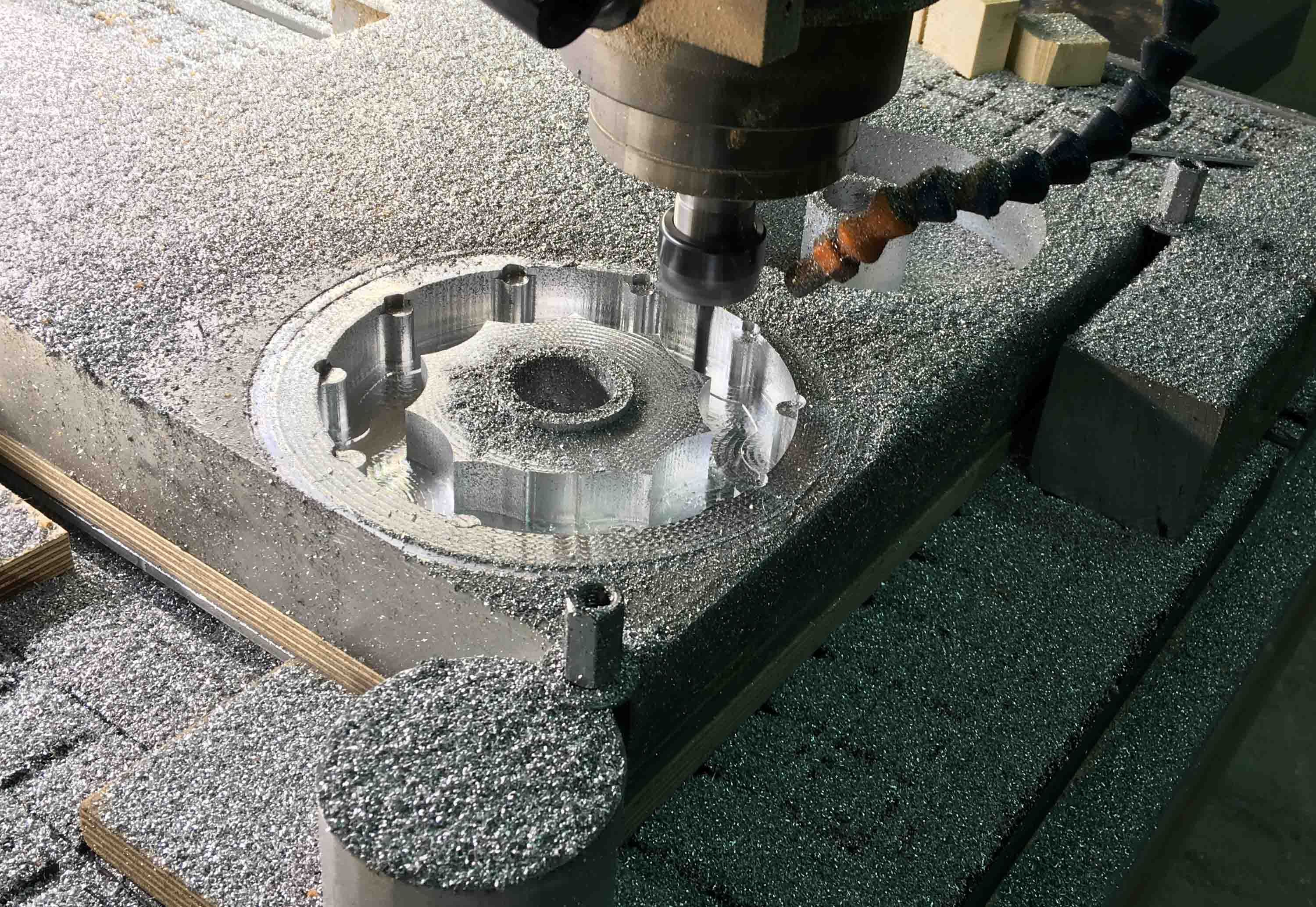

Далее, две самые большие детали, стенки деки, из 16-й плиты Д16Т:
8.jpeg (13448 просмотров) <a class='original' href='./download/file.php?id=193085&mode=view' target=_blank>Загрузить оригинал (277.53 КБ)</a>
9.jpeg (13448 просмотров) <a class='original' href='./download/file.php?id=193062&mode=view' target=_blank>Загрузить оригинал (452.85 КБ)</a>
10.jpeg (13448 просмотров) <a class='original' href='./download/file.php?id=193063&mode=view' target=_blank>Загрузить оригинал (398.98 КБ)</a>
11.jpeg (13448 просмотров) <a class='original' href='./download/file.php?id=193064&mode=view' target=_blank>Загрузить оригинал (329.23 КБ)</a>
12.jpeg (13448 просмотров) <a class='original' href='./download/file.php?id=193065&mode=view' target=_blank>Загрузить оригинал (439.35 КБ)</a>
13.jpeg (13448 просмотров) <a class='original' href='./download/file.php?id=193066&mode=view' target=_blank>Загрузить оригинал (479.62 КБ)</a>
14.jpeg (13448 просмотров) <a class='original' href='./download/file.php?id=193067&mode=view' target=_blank>Загрузить оригинал (352.39 КБ)</a>
