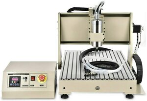

Marko36
Шпиндель шумит но не крутится
619JvIVV+hL._AC_SL1500_.jpg (4020 просмотров) <a class='original' href='./download/file.php?id=193020&mode=view' target=_blank>Загрузить оригинал (71.3 КБ)</a>
Добрый День! У меня китайская машина CNCest 1.5 кв 6040 с водяным охлаждением. Изображение я прикрепил. Он работал исправно все эти месяцы. Но вот настал момент для сложного проекта который длился 9 часов. В самом начале я забыл включить помпу для водяного охлаждения, и шпиндель проработал 2,5 часа без охлаждения. Затем я опомнился и включил помпу. Далее станок закончил свою работу и я уже был готов завершить и вырезать по контуру заготовку. Но у меня не запустился шпиндель. Он издавал странный звук: Будто внутри что то крутится но вал с фрезой не вращается. Я подумал что это проблемы с подшипниками. Решил разобрать шпиндель. Кстати шпиндель у меня: ГДЗ-80 1.5 ватт 110 в. Разобрав шпиндель я обнаружил что подшипники в порядке. Они смазаны и свободно вращаются. Я так и не выяснил в чем причина но я снял видео с этим странным звуком: https://youtu.be/UU3mnb9bb8w
Спустя несколько секунд после старта мотора бокса управления выключает мотор и выводит сообщение: Е о. Что вы посоветуете сделать? возможно ли починить его? Или если нет то можете ли посоветовать шпиндель качеством лучше но подходящий под мой бокс управления? Также я хотел бы спросить могу ли я приобрести шпиндель 2.2 кв 110в и заменить им нынешний? Мне нужно для этого менять частотник?
Дополнительный вопрос: У меня в сети напряжение 220 в. Я использую свой станок через преобразователь напряжения 220-110в. Когда я разбирал контрол бокс я заметил что на блоке питания есть переключатель 110-220. Этот блок питания питает драйверы и частотник. Если я заменю плату частотника на внешний частотник 220в взяв к нему шпиндель 220в , а также переключу на блоке управления 110 на 220 будет ли это все работать?
Касаемо проверок сигналов от платы управления: Я нуб в этом, и я не знаю как проверить сигналы если не трудно пожалуйста опишите. Но по логике вряд ли сигнал с частотника или платы управления перестал резко поступать...
И может ли быть что причина остановки двигателя кроется в том что я забыл включить помпу и обмотка двигателя сгорела? Будет ли она издавать тогда такой звук?

была подобная тема с таким же станком.. у них болезнь.. провода идущие в стоке - ломаются... сделаны из лапши наверное..
1. откиньте провод от шпинделя, измерте сопротивление обмоток 1-2,2-3,1-3. Должно быть примерно одинаковое. Если так и есть - подключити обратно разъём шпинделя, в коробке управления уберите провода с выхода частотник (U,W,Y).. делать нужно при выключенном из сети блоке управления и подождав минут 10-15 после выключения.. отзвоните уже провода идущие на шпиндель.. скорее всего будет обрыв..

Да, проблема действительно оказалась в проводах, заменил, собрал шпиндель и все заработало! Спасибо!
