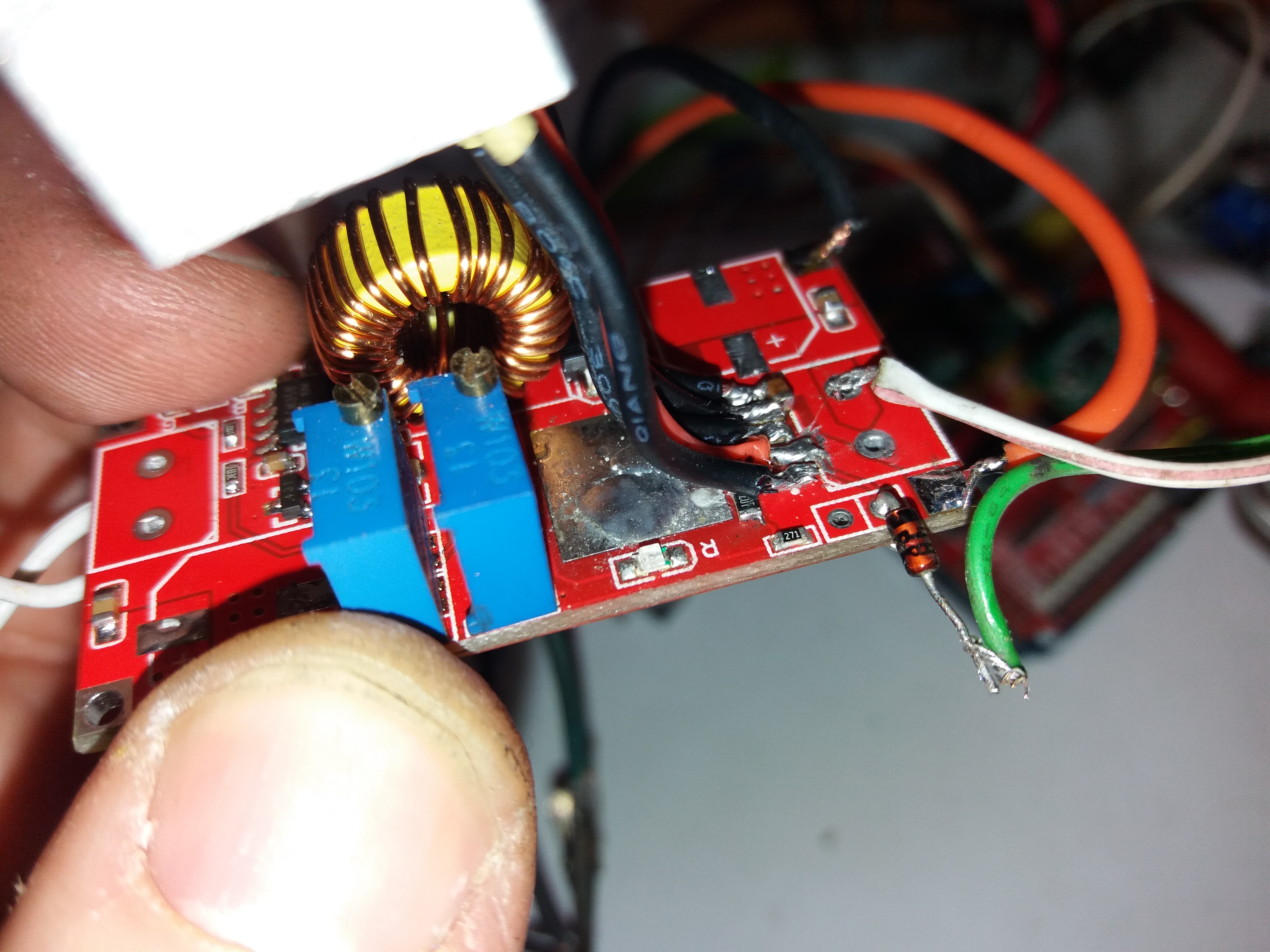

В общем суть такова. Есть платы понижайки на xl4015. В даташите на 8 странице указано как можно ей упровлять по ttl. Все перепоял как надо . Все работает но наоборот так как
Typical System Application (TTL shutdown function)
Logic level signals shutdown function can be used in typical system application with external
components. When the TTL high voltage above 3.3V(referenced to ground, lower than VIN), the
converter will shutdown, input current less than 5mA; when the TTL Low voltage below
0.8V(referenced to ground), the converter will turn on.
Тоесть с буржуйского. Когда нет питания на входи 2 она работает когда есть питание на выходи 2 она выключается.
Суть Вопроса как сделать в прошивке наобород. Тоесть повесить на выход Z постоянное высокое напряжение. и естественно отключать высокое когда лазер должен работать. Изображение
Для самых умных. Диод идет на вторую ногу . Сама дорожка перерезана на 4 ногу. 4 нога соеденина с плюсом через кондер. А также добавлен резистор на вторую ногу 10 ком. Это нормальны драйвер. Китайцы банчат либо фуфлом лм338 либо втюхивают xl4003 что не совсем гуд. Также впринцыпе если ненайду решение через транзистор запитаю. Но данный способ наиболее подходящий для моих задач

Пин какой на плату-понижайку разведён? Spindle enable/Direction? Причём тут LaserGRBL? Это ж просто отправщик g-кода... Чем эти опции не устраивают в прошивке:

Вобщем и целом . Не там редактирывал. Все заработало но не так как хотелось бы но всеже. Благодарю.

Вдруг кого заинтересует https://www.youtube.com/watch?v=LF2O4oq_WrY Запустил через транзистор xl4015 тапками не кидать.
