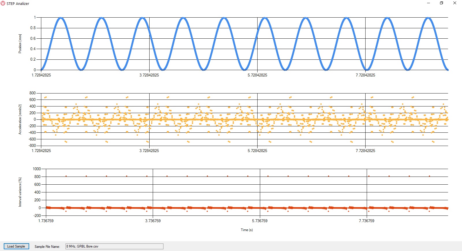

Serg писал(а): ↑ А почему на графиках разный масштаб по Х? Чтоб ужаснее выглядело?..
На первых 3-х масштаб по Х (оси времени) одинаковый.
Только для DrufelCNC я не смог исполнить УП, сгенерированную для Mach3 (я писал об этом здесь).
Но это и не важно. Разве что-то изменилось бы от масштаба?
Я снял диаграммы сигналов в других масштабах по времени. И там соотношения практически такие же.

Для Mach3 LPT:
Mach3 LPT Bore 1mm 2.jpg (3027 просмотров) <a class='original' href='./download/file.php?id=192521&mode=view' target=_blank>Загрузить оригинал (253.86 КБ)</a>
Для GRBL:
GRBL Bore 1mm 2.jpg (3027 просмотров) <a class='original' href='./download/file.php?id=192522&mode=view' target=_blank>Загрузить оригинал (275.75 КБ)</a>
