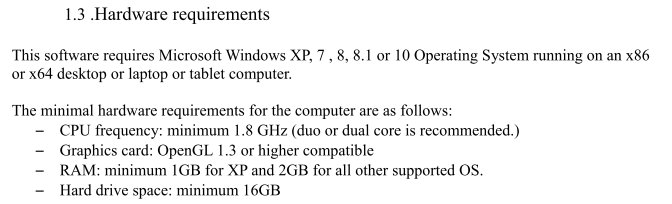

sima8520 писал(а): ↑14 фев 2021, 00:27 Не слабо оно ОЗУ жрёт, 4 Гб скушало
Требования
