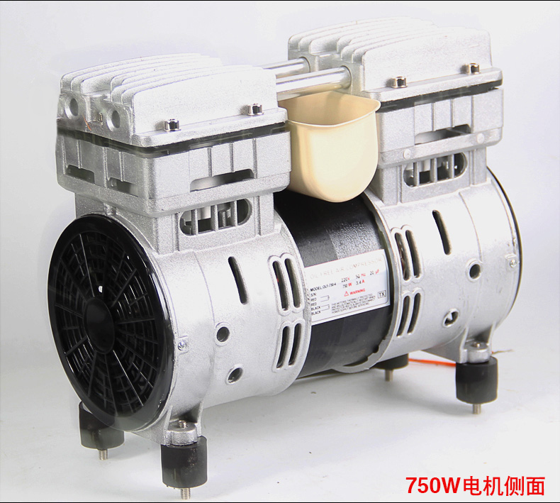

Как китайцы протрезвятся, собираюсь себе компрессорные головки заказывать, по 70 баксов за 550 вт с радостью готов их перепродавать :)
TB2zq1vdthvOuFjSZFBXXcZgFXa_!!153448658.jpg (2382 просмотра) <a class='original' href='./download/file.php?id=192332&mode=view' target=_blank>Загрузить оригинал (172.92 КБ)</a>
Сообщения: 21923
Re: Какой компрессор выбрать для двух лазерных станков
550 Вт мало. У меня есть на 750 Вт с большим ходом поршней (как на картинке) - его тоже маловато.
Сейчас дома на 1 кВт с ресивером на 10л, на даче на 1.2 кВт, но на 2700 об/мин, с ресивером на 24л - дома-то хватает, а вот на даче при продувке газонокосилки не успевает за расходом...
