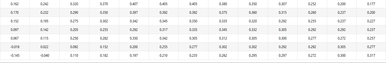

Когда пытаюсь нарезать дорожки на плате, фреза не касается меди в некоторых местах. Причём карту высот я создавал и пересоздавал пару раз, высоту я выставляю с помощью щупа, глубина реза аж 0.035 при том что толщина меди 0.018. Я грешу на плохое закрепление текстолита (если кто знает годный способ буду благодарен), но точно не уверен так как механика станка полный отстой из Китая с люфтами. До этого я уже вполне удачно нарезал платы и так же до этого была такая проблема, то есть это происходит периодически. Для закрепления использую жертвенный столик и 4 крепежа идущих в комплекте.

Вы повторяемость проверьте своих карт высот, если есть какие-то косяки по механике или со щупом(типа подключения напрямую, без схемы убивающий "дребезг"), то всё это будет чётко видно.

kfmut писал(а): 02 фев 2021, 15:27 Вы повторяемость проверьте своих карт высот, если есть какие-то косяки по механике или со щупом(типа подключения напрямую, без схемы убивающий "дребезг"), то всё это будет чётко видно.
Повторяемость хорошая, карта практически не меняется после четырёх повторений

den2471 писал(а): Повторяемость хорошая, карта практически не меняется после четырёх повторений
А в "сотках" хорошая это сколько?

kfmut писал(а): 02 фев 2021, 16:19
Не могу точно сказать так как не запоминал значения.
Вот такая повторяемость за 4 попытки
Screenshot_3.png (3844 просмотра) <a class='original' href='./download/file.php?id=191932&mode=view' target=_blank>Загрузить оригинал (14.21 КБ)</a>
Screenshot_4.png (3844 просмотра) <a class='original' href='./download/file.php?id=191933&mode=view' target=_blank>Загрузить оригинал (13.98 КБ)</a>
Screenshot_1.png (3844 просмотра) <a class='original' href='./download/file.php?id=191934&mode=view' target=_blank>Загрузить оригинал (14.3 КБ)</a>
Screenshot_2.png (3844 просмотра) <a class='original' href='./download/file.php?id=191935&mode=view' target=_blank>Загрузить оригинал (14.09 КБ)</a>

0.127 -0.145... ну да.. ну да.. учитвая толщину фольги 18/35/50 микрон не удивлён почему недорезает.. Нужно быть уверенным в 2х моментах:
1. плата зафиксирована жестко (лечится использовании технологии молярная лента + лактайт)
2. Нет проблем с механикой (гибкие муфты вместо жестких или хотя-бы трех-кулачковых, продольные люфты гайки приводного винта и вала двигателя (если 775й мотор - это норма).
3. Инструмент - слишком острые штихели с пяткой 0,1мм очень быстро тупятся.. перешел на пятку 0,2-0,3мм а так-же по возможности все делаю за один проход, используя алгоритм разбиения Вороного (G2G в помощь)

Это точно, с разбегом в "десятку" ничего не получится :wik: Если ещё там 2-3 "сотки" плавало, то можно было бы фрезу на пирамидку в 15-20 градусов махнуть и фрезеровать несколько глубже , а так решать проблему по мере усложнения - фиксация, щуп, механика. Ну или забить на карту высот, ограничится выравниванием стола и хорошей фиксацией, современный текстолит всё же не советский и бугров в 2-3 "десятки" на нём нет.

kfmut писал(а): 03 фев 2021, 12:16 Это точно, с разбегом в "десятку" ничего не получится :wik: Если ещё там 2-3 "сотки" плавало, то можно было бы фрезу на пирамидку в 15-20 градусов махнуть и фрезеровать несколько глубже , а так решать проблему по мере усложнения - фиксация, щуп, механика. Ну или забить на карту высот, ограничится выравниванием стола и хорошей фиксацией, современный текстолит всё же не советский и бугров в 2-3 "десятки" на нём нет.
Суть в том что раньше резал просто отлично и недарезов вообще не было.

den2471 писал(а): 06 фев 2021, 11:22 В схемотехнике не разбираюсь поэтому не понимаю что это за штука, к тому же у меня в станке есть встроенный щуп по которому и проводятся измерения, не понимаю для чего нужен тот щуп что вы скинули и как он вообще работает
Щуп у вас может быть напрямую подключён в ардуинку, если это так, то сигнал от касания может выглядеть весьма по разному:
probe_bounce_2.png (3740 просмотров) <a class='original' href='./download/file.php?id=192025&mode=view' target=_blank>Загрузить оригинал (58.12 КБ)</a>
probe_bounce_4.png (3740 просмотров) <a class='original' href='./download/file.php?id=192026&mode=view' target=_blank>Загрузить оригинал (53.43 КБ)</a>
Так как микроконтроллер занимается просто опросом состояния пинов, то совсем не факт, что он отработает касания после первого спада в обоих случаях, а при подаче около 200мм/мин легко насобирает в первом варианте пару соток "перебега". Схема за счёт заряда/разряда конденсатора C1 как раз нивелирет разницу для обоих вариантов + триггер Шмитта(17-ые элементы логики) меняет своё состояние, когда входной сигнал проходит определённый уровень напряжения, а обратно переключается, если уровень падает ниже определенного значения, т.е. есть промежуток напряжений, в котором можно плавать, не меняя состояние выхода. Всё вместе и даёт отсутствие "дребезга" на входе МК.
