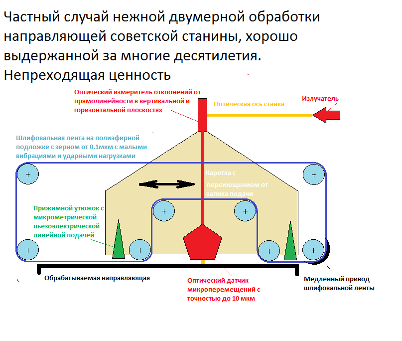

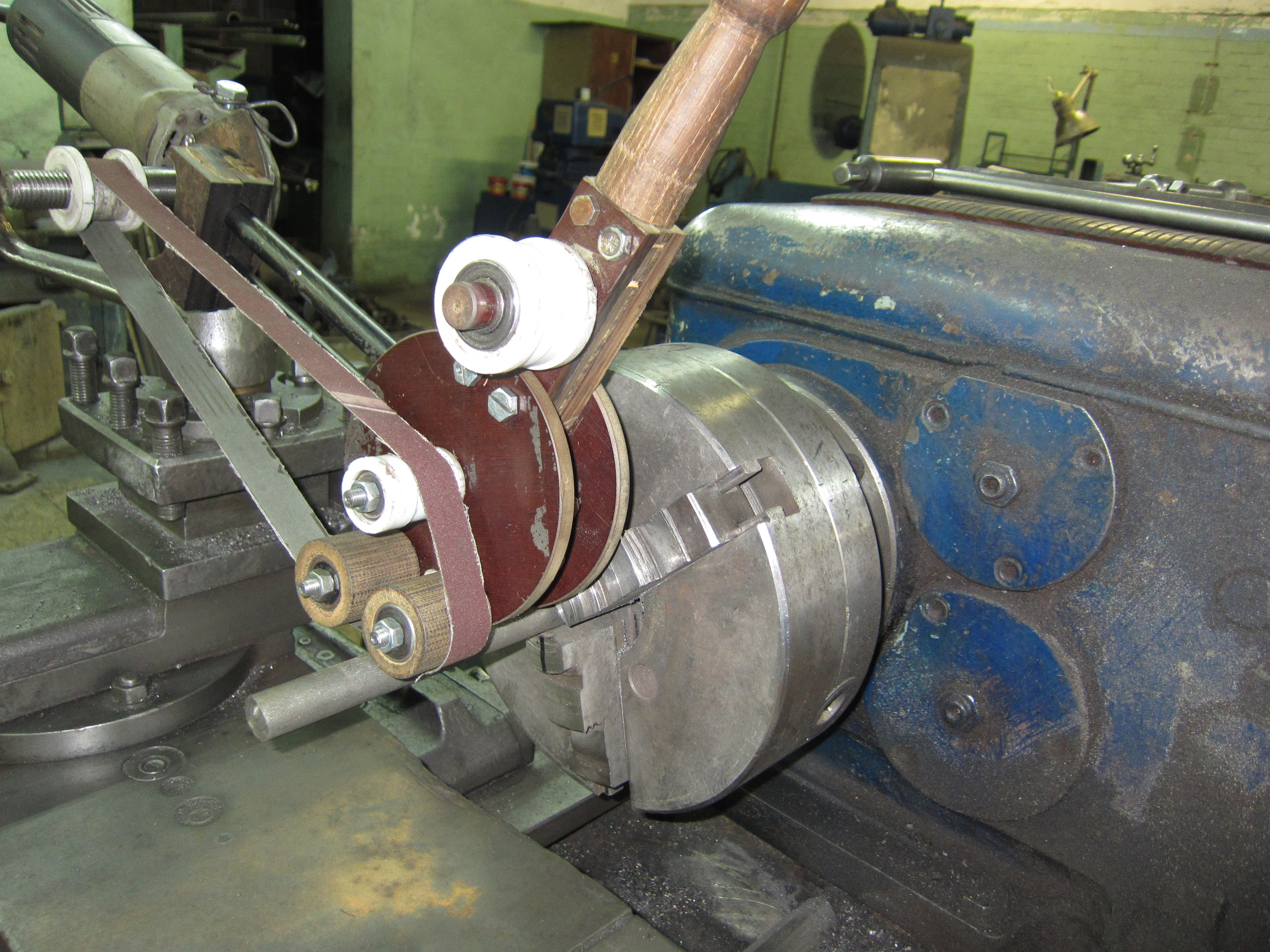

По ряду причин сделал ленточную шлифовальную насадку к болгарке в помощь изношенной станины токарного. Задумал иное. Возможно, вместе с самодельной дешевой кисточкой “Flexible honing brush for planar surfaces” такой “шабер” может стать такой же принадлежностью металлообрабатывающего станка, как масленка с маслом. Особенно для больших станков вроде СА1400Ф3/Ф4.
Любопытны мнения инженеров (слово см. в Википедии). Мнения иных по этому поводу можно посмотреть в chipmaker.

Абразивная обработка и оптика сочетаются не очень. Не знаю ни одной конструкции, где это работает. А к чему тут лента вообще, проще нормальный шлифшпиндель с вертикальным приводом приладить.
