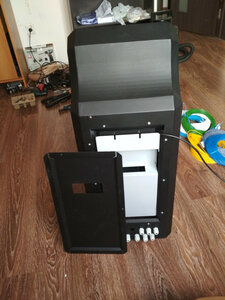

Для одного нестандартного проекта-долгостроя спроектировал и уже почти собрал металлический бокс.
1.jpg (10298 просмотров) <a class='original' href='./download/file.php?id=191723&mode=view' target=_blank>Загрузить оригинал (188.92 КБ)</a>
2.jpg (10298 просмотров) <a class='original' href='./download/file.php?id=191722&mode=view' target=_blank>Загрузить оригинал (227.47 КБ)</a>
5.jpg (10298 просмотров) <a class='original' href='./download/file.php?id=191720&mode=view' target=_blank>Загрузить оригинал (283.97 КБ)</a>
Что понравилось в этой работе - все было четко по проекту, никаких существенных допиливаний пока не потребовалось.
Внутри: монитор 10", одноплатник OrangePi (потом будет Odroid C4) с периферией, 2 серводрайвера, VFD для шпинделя,
2xUSB, усилитель с динамиками и вроде бы продуманная система вентиляции.
Из особенностей: силовая разводка будет выполнена на откидной задней панели. На ней же будут размещены автоматы, доступ к которым будет возможен через окно на фиксируемой задней стенке.

Частотник к сервопакам ставить как-то "не очень". Расстояние визуально меньше штатного.
Вентиляция имеет фильтры ? На сколько их хватит ?

расстояния - вопрос хороший, а в чем проблема частотник к сервопакам? оне ж считай братья..
Re: Электробокс с начинкой.
Добавлено: 16 фев 2021, 16:37
В охлаждении.
P.S. Судя по фоткам про охлаждение там вообще никто не задумывался и требования по монтажу не пролистывал...

меня смутило отдельное отношение к частотнику, что мол частотник рядом с сервопаками, как отдельная проблема, а не как общая проблема монтажа.
по сервопакам не совсем понятно как у них там охлаждение организовано, на надо ли их на теплотвод какой..
Добавлено: 16 фев 2021, 16:54
Duhas писал(а): ↑ по сервопакам не совсем понятно как у них там охлаждение организовано, на надо ли их на теплотвод какой..
У них должен быть свой, но не должно быть преград, для прохождения воздуха через него. А тут похоже доступ воздуха снизу просто перекрыт.
Добавлено: 16 фев 2021, 17:02
Argon-11
Serg писал(а): ↑ Судя по фоткам про охлаждение там вообще никто не задумывался
Это вот вы как это вот так сразу решили? :) Сверху два вытяжных вентилятора, на первых картинках даже видны.
Приточный будет снизу, в "дне". Как уже говорил, бокс будет стоять на шасси. А в шасси будет и вентилятор/отверстие.
Serg писал(а): ↑ А тут похоже доступ воздуха снизу просто перекрыт.
с чего это взяли-то? ;) на 80% уверен, что с охлаждением все будет нормально
SVP писал(а): ↑ Вентиляция имеет фильтры ? На сколько их хватит ?
На приточном однозначно будет фильтр. На вытяжных - пока не знаю. Про ресурс фильтров пока ничего не скажу.
В целом про нагрев и охлаждение - в пользу плотной установки говорит тот факт, что сервы и частотник не будут включены постоянно, по времени примерно 50/50 (наверное :) )

Argon-11 писал(а): ↑ все было четко по проекту, никаких существенных допиливаний пока не потребовалось.
а как получилась задняя радиусная поверхность с отогнутой полкой? Можешь поделиться инопланетной технологией?
Добавлено: 21 фев 2021, 10:49
Argon-11
индеецпетя писал(а): ↑ а как получилась задняя радиусная поверхность
Дизайнил в Fusion360. Вкратце такая последовательность:
1. задизайнил твердотельную модель внешней поверхности корпуса, включая эти радиусные места
2. создал нужные поверхности по граням этой модели. Т.е. те поверхности, которые станут листовым металлом. Причем это несколько поверхностей, которые будут отдельными деталями с учетом возможностей технологии.
3. этим поверхностям придал толщину и преобразовал в листовой металл. Естественно, это будут уже согнутые листовые детали.
4. сделал развертки и в форматах dxf и step отправил изготовителю (как развертки, так и со сгибами)
Эти боковые криволинейные поверхности по сути являются сегментами конуса.
Изготовитель, правда, сказал, что вальцевать цилиндры и конусы не умеет, но предложил сегментную гибку (которая увеличила цену). А можно было заказать только развертку этих деталей, на фрезере пильнуть деревянную оснастку и в ней их прижать и прихватить сваркой.
