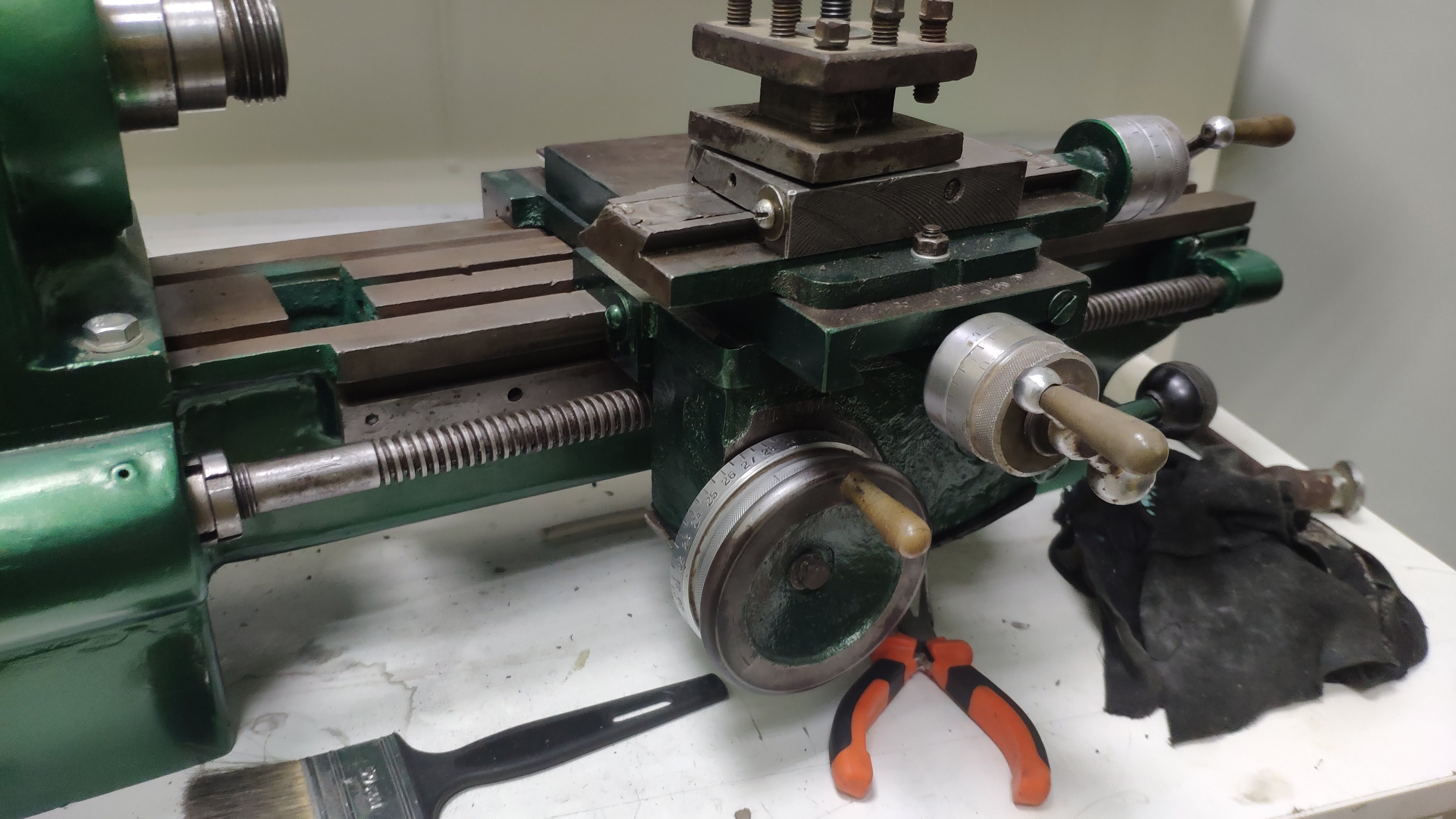

В общем купил таки токарник, чтобы руки занять на работе, когда голова уже кипит. (Был выбор теннисный стол или токарник, но токарник нашли быстрее :) )

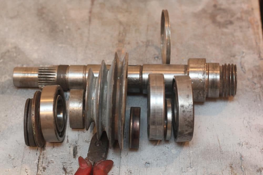

Вот так выглядит разобранный шпиндель, к сожалению не наш :problem: .

В общем сняли...
но не просто. получилось таким образом: в отверстия в планшайбе вставили винты М8 и потихоньку отжимали гайками. Шло туго но вышло.
Вердикт такой, что скорее всего посадка под передними подшипниками сильно завышена и подшипник в итоге был пережат и туго вращался.
Вопрос как обнизить посадку на несколько соток? сейчас привезут микрометр узнаем на сколько именно.
photo_2021-01-28_13-36-58.jpg (4345 просмотров) <a class='original' href='./download/file.php?id=191662&sid=a89dfe1ecf5e69f2558259c6c26f7101&mode=view' target=_blank>Загрузить оригинал (94.06 КБ)</a>
Шпиндель весь в коцках... даже под подшипниками... даже не понимаю как это можно было сделать?

Да,нужно все обмерить ,и подши тоже по посадкам. Шпиндель на ножах крутнуть ,биение тоже проверить .Навскидку определить заводской ли вал или самодел. Дальше по притирке уже можно определиться.
Re: Токарный ТВ-16 без ЧПУ (пока)
По найденым чертежам на шпинделе посадка должна быть k6, т.е. +0,002...+0,018.
Ответной посадки в корпусе передней бабки нигде нет. Но по логике вещей две посадки с натягом быть не должно. Корпус явно в минусе на 1-2 сотки (хотя штангель говорит чуть ли не десятку в минус), пока не замерить. Но подшипник туда приходится забивать.
Вопрос как бы разойти отверстие, при этом не потеряв соосность и не провалить посадку?
