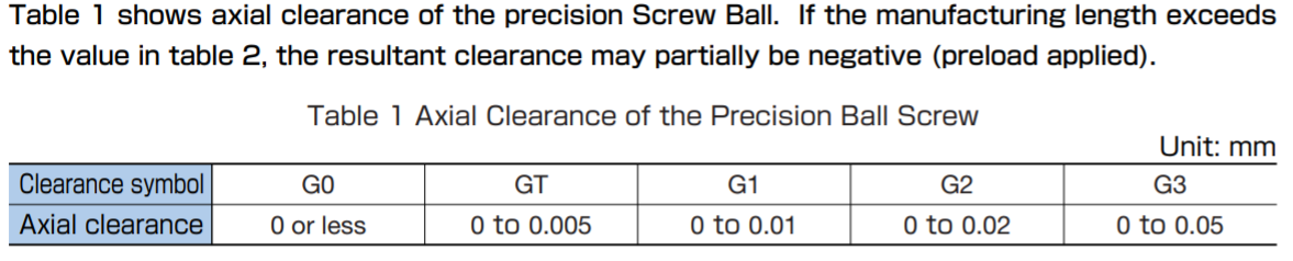

В поисках допусков на ШВП нашел очень неплохой документ от THK - может кому пригодиться
http://www.cbmind.com/linear/thk/pdf/Ba ... ations.pdf
Интересно, что по их классификации - есть точные винты и накатные и люфт не от С класса зависит, а от класса точности G - от преднатяга.
