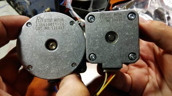

Подарили сегодня два шаговых двигателя. Я маркировки их не нашол. Можно ли их использовать в конструкции? Вот фото.
Двигатель1.jpg (19961 просмотр) <a class='original' href='./download/file.php?id=191435&sid=d5c9162466aa5ef69f018a486cb5213f&mode=view' target=_blank>Загрузить оригинал (40.93 КБ)</a>
Тенгель
Сообщения: 1814
Репутация: 619
Откуда: Чита
Re: ЧПУ фрезер по алюминию с полем 100Х100Х20
Сообщение Тенгель »
Bashirg писал(а): 22 янв 2021, 22:55 Я нашол направляющие 16мм и длиной 600мм. Могу я использовать их а не рельсы?
То есть просто цилиндрические валы ??? Нет однозначно.
Судя по твоему настрою и фоткам ШД, ты собрался сделать станок для дюральки из говна и палок. Так вот, чудес не бывает, даже для медленной обработки не получиться. Извини за прямоту.
viewtopic.php?f=147&t=11250&p=271933&hi ... 8C#p271933
Вот примерный образец станка под твои хотелки. Электрику конечно можно и попроще, но механику такую как минимум.
Bashirg
Сообщения: 8
Зарегистрирован: 08 янв 2021, 17:21
Настоящее имя: Баширг
Сообщение Bashirg »
Тенгель писал(а): Судя по твоему настрою и фоткам ШД, ты собрался сделать станок для дюральки из говна и палок. Так вот, чудес не бывает, даже для медленной обработки не получиться. Извини за прямоту.
Спасибо. Так нет вопросов. Я материал изучаю. А можно на мои вопросы ещё ответить что выше задавал, если не затруднит.
