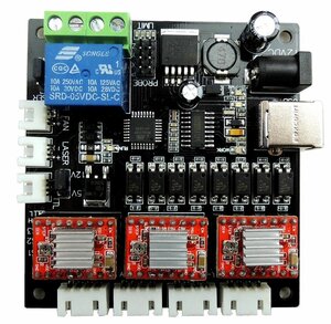

Стоит диодная головка 5500 mV (синий лазер) и плата управления GBRL.

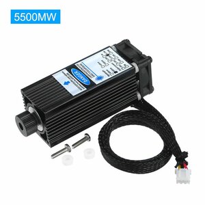

Мощность лазера: 5500 МВт<br />Цвет светильника: сине-фиолетовый<br />Длина волны: 450нм<br />Форма Facula: пунктиформа, регулируемый фокус (30 Вт не может регулировать фокусировку)<br />Входное напряжение: 12 В 2 А (2547 просмотров) <a class='original' href='./download/file.php?id=191009&sid=cc0ca0cb4271cfbee1dc6bae24cfc330&mode=view' target=_blank>Загрузить оригинал (55.88 КБ)</a>
Длина волны: 450нм
GBRL (2547 просмотров) <a class='original' href='./download/file.php?id=191010&sid=cc0ca0cb4271cfbee1dc6bae24cfc330&mode=view' target=_blank>Загрузить оригинал (205.21 КБ)</a>
GBRL

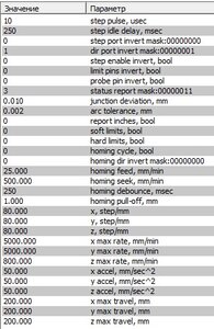

Доступные настройки GBRL в программа Engraver Master (2547 просмотров) <a class='original' href='./download/file.php?id=191011&sid=cc0ca0cb4271cfbee1dc6bae24cfc330&mode=view' target=_blank>Загрузить оригинал (69.27 КБ)</a>

В доступных GBRL настройках недоступны:
$30=1000 Максимальные обороты шпинделя, Об/мин
$31=0 Минимальные обороты шпинделя, Об/мин
$32=0 Режим лазера
Доступ к настройкам получаю через саму программа Engraver Master

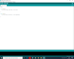

Если есть Ардуино ИДЕ, то через него проще.

Попробовал :-/
Это перепрошивка платы.
Ничего в этом не понимаю, потому не годится.

Нашёл вариант попроще, подключился и поучил доступный список GBRL параметром, $32 опять нет :yawn:
Безымянный.png (2498 просмотров) <a class='original' href='./download/file.php?id=191014&sid=cc0ca0cb4271cfbee1dc6bae24cfc330&mode=view' target=_blank>Загрузить оригинал (108.64 КБ)</a>

Задумался, может прошить на GBRL 1.1?
Сейчас прошивка GBRL 0,9
Плата китайская, убью?

Попробовал прошить и остановился на компиляции. Выдало сообщение:
Скетч использует 29762 байт (92%) памяти устройства. Всего доступно 32256 байт.
Глобальные переменные используют 1633 байт (79%) динамической памяти, оставляя 415 байт для локальных переменных. Максимум: 2048 байт.
Недостаточно памяти, программа может работать нестабильно.
Думаю что с этим делать....

Плата управления кастрированная, с обрезаной памятью?
