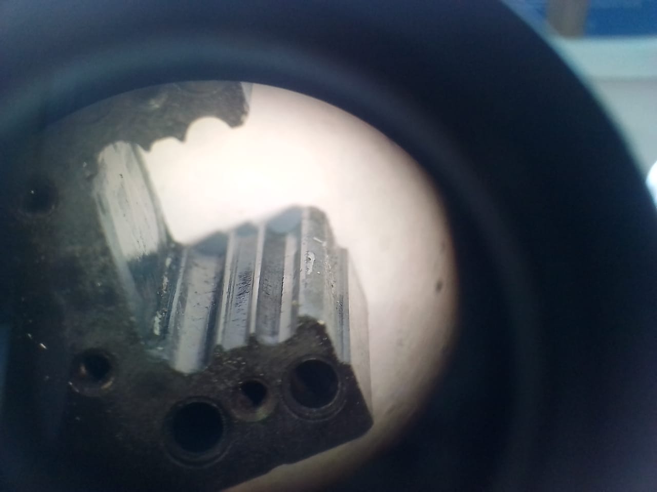

Помыл каретки, без полного разбора. Потом решил добавить консистентной смазки, что-бы при установки на рельс - каналы и шарики в каретках уже были смазаны.. После смазки - выяснилось, что у всех кареток хоть один ряд, да ловит клина.. Чего не было после помывки..
Решил разобрать полностью.. может мусор какой попал... Разобрал.. и ужаснулся..
Что стало причиной такого износа?
* Просто каретки - гуано ?
* Брак - сырой металл, нет закалки?
* кривой / неравномерный рельс (на нём выработки нет, прошелся с линзой)?
* Результат поворота станка на бок, когда заносили (не помещался в дверной проём)?
* Перетянули или не правильно собрали изначально?
На фото - износ в верхнем канале, с левой стороны и до середины (10656 просмотров) <a class='original' href='./download/file.php?id=190833&mode=view' target=_blank>Загрузить оригинал (62.45 КБ)</a>

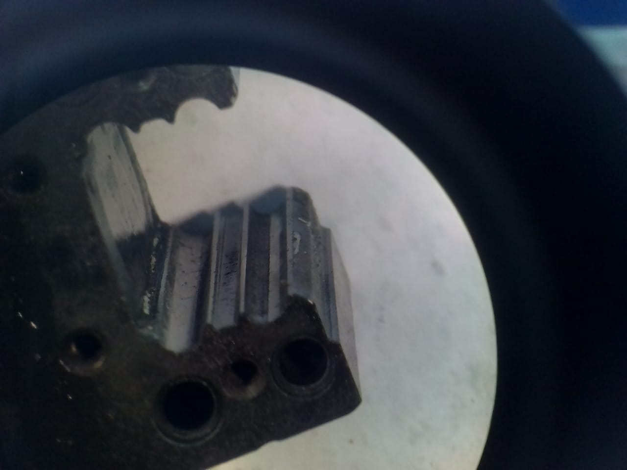

Правая сторона - первая каретка - верх 1.jpeg (10656 просмотров) <a class='original' href='./download/file.php?id=190834&mode=view' target=_blank>Загрузить оригинал (44.61 КБ)</a>
Нут я сначала не понял.. думал грязь.. когда глянул в микроскоп.. &quot;сильно удивился&quot; (10656 просмотров) <a class='original' href='./download/file.php?id=190835&mode=view' target=_blank>Загрузить оригинал (51.24 КБ)</a>
Нут я сначала не понял.. думал грязь.. когда глянул в микроскоп.. "сильно удивился"
Какой оператор, такое и фото. Понять и простить )) (10656 просмотров) <a class='original' href='./download/file.php?id=190836&mode=view' target=_blank>Загрузить оригинал (54.14 КБ)</a>
п.с.
Каретки - CHTR, модель TRH15B. Держат портал. Станок "самыч" 6040. Стоял в квартире с весны 2018го... пользовался редко, пару раз пилил алюминий, в основной была фанера ну печатные платы.. куда же без них.. Взял дополнительно отпуск и решил за праздники и выходные перевезти в помещение более подходящие.. В Целях жуткой экономии, станок был раскинут на части и перевезён в одну каску :shock: .. После разбора обнаружил, что на одной стороне станины, каретки хотят туго и есть посторонние звуки... Со станины пришлось снять переднюю пластину и за одно сделать в ней вырез под обслуживание кареток в будущем..

iMaks-RS писал(а): ↑ Что стало причиной такого износа?
По фоткам ничего не видно. Где именно рельсы стояли на хуz? В случае пробития шпинделя, шаговика через них может проходить ток?
Возможен эрозионный износ - это когда шпиндель иль что нибудь пробивает, ток течет через шарики + смазка = эрозионный износ. При эрозионном износе схавает даже крутой бренд.

На станине стоят.. у меня это ось Y.. на неё давит вся масса портала вместе со стойками. Шпинделя и движки не пробивались, Механику не заземлял, как и шпиндель.. поэтому 110В в на корпусе, при моей 2х проводной сети, нет.
Может дело в самой смазке.. шарики перестают крутится и ходить как нужно, и ими тупо продирается каретка.. но с другой стороны.. и на на рельсы было-бы видно следы.. а их нет..

И так... есть фото в лучшем качестве.. и уменя появился вопрос.. каким образом стал возможен такой износ в боковой канавки каретки:
Износ в том числе и на  боковой канавке каретки.. (10405 просмотров) <a class='original' href='./download/file.php?id=191028&mode=view' target=_blank>Загрузить оригинал (75.43 КБ)</a>
Ещё чуток...
Тут видно начало износа в канавке для шариков и в боковой канавке.. (10405 просмотров) <a class='original' href='./download/file.php?id=191029&mode=view' target=_blank>Загрузить оригинал (335.98 КБ)</a>

Ну, тут только два варианта, либо полтергейст, либо каретки с шариками были из жидкого металла :hehehe: У меня, кстати, самые бюджетные профильные рельсы (20-е). Износа я ваще не вижу и не ощущаю.

Может как-то связано с тем, что у "самычей" стойки портала стоят под углом, образуя трапецию.. у меня так было по крайней мере.. я спрашивал - сказали это нормально.. так и задумано.. для увеличения жесткости.. Вспомнил об этом после снятия боковин.. интересно было узнать, как это реализовано в металле.. т.е. хотел увидеть карман под каретку с завалом по горизонту.. по факту - глубина кармана одинакова..
Таки я грешу пока на сборку механики.. Слава уже выслал каретки, думаю на этой недели соберу.. Пока буду думать над оформлением электрики.. Провода блин дорогие.. хочу купить микрофонный кабель КММц 11х0.12 для интегрированных серв и КММ 3х012 - для датчиков..

Да это первая покупка кареток.. Я всё-таки думаю что причина износа заложена при сборке..
Почему:
- потому что износ там, где его быть не должно.. средняя канавка.. каретка была вывернута при установке...
- потому что после разбора станка выяснил, что с правой стороны станины две каретки "с преднатягом": ходят туго, одна из них немного с "хрустом", а с левой стороны - плавно и спокойно катаются, со звуком похожим когда звенья цепи цепляются за велосипедную звёздочку.
Когда про износ сообщил Александру, сказали что смазка неправильная.. шарики слиплись и продрали каретку... Что-же тогда слиплось, что-бы ободрать канавку без шариков - на столько кривая каленая каленая рельса из напильника или загадка вселенной.. Надеюсь рельсы менять не придётся.. Но сейчас уже поезд ушёл.. Тем более гарантия только на механику 3 месяца.. А сколько он стоял и не работал после покупки - это уже ни кого не интересует.. У тебя тоже такой же станок.... куплен примерно в тоже время.. так-что проверь "трапецию".. если боковины имеют наклон - думаю что тоже будешь менять каретки : :relsa:

iMaks-RS писал(а): ↑ И так... есть фото в лучшем качестве.. и уменя появился вопрос.. каким образом стал возможен такой износ в боковой канавки каретки:
А это точно износ? с виду похоже что взяли заготовку, криво установили, отшлифовали по программе, и шлифовка не везде в ноль вышла....
Вообще были такие каретки в руках, года три назад, только 20ые, измерял их(ставил на установленную рельсу с индикатором, и катал каретку), из десятка были в среднем такие резултаты:
наклон верхней базовой плоскости - 5-7соток на длину каретки!
боковая база не паралельна ходу каретки на 5 соток.
Разбег по высоте между экземплярами в десятку, не учитывая ещё наклон базы.
Каналы для шариков сверлятся с двух сторон, несоосно, посередине ступенька, шары проходят туго через неё. На одном экземпляре не проходили вовсе.
сами шарики 3.969, все в минус, с разбегом по допуску, но измерял не особо точно.
Сальники пыльники - не прилегают нормально к рельсе, зазор большой и внутрь быстро набивается стружка - это и было причиной их переборки.
При всём этом, вроде бы, до сих пор катаются на дешевом роутере :hehehe:
С хивином не особо совместимы, размеры немного отличаются.
