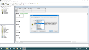

Sakhalin_Cat писал(а): У тебя Toolbox сименсовский под 802 не завалялся нигде?
Похоже для 802, 808, 828 подойдет. Проблема переслать, почти 900Мб ;)
Toolbox.png (1311 просмотров) <a class='original' href='./download/file.php?id=190607&mode=view' target=_blank>Загрузить оригинал (102.98 КБ)</a>
