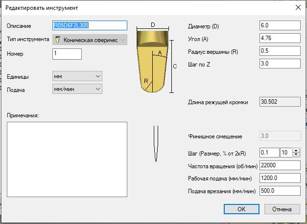

Добрый день.
Осваиваю 3д фрезеровку, скачал модель, создал УП. Фрезеруется ступеньками, и неравномерно по высоте (середина в воздухе фрезеруется), хотя заготовку я перед этим фрезернул, она ровная и в арткаме точно модель расположена. Подскажите как настроить фрезу. Фреза на картинке во вложении.
Спасибо.
Screenshot 2020-11-30 121532.png (7286 просмотров) <a class='original' href='./download/file.php?id=189234&mode=view' target=_blank>Загрузить оригинал (440.24 КБ)</a>
20201130_104657.jpg (7286 просмотров) <a class='original' href='./download/file.php?id=189235&mode=view' target=_blank>Загрузить оригинал (6.33 МБ)</a>
20201130_104704.jpg (7286 просмотров) <a class='original' href='./download/file.php?id=189236&mode=view' target=_blank>Загрузить оригинал (5.19 МБ)</a>
Screenshot 2020-11-30 121703.png (7286 просмотров) <a class='original' href='./download/file.php?id=189237&mode=view' target=_blank>Загрузить оригинал (24.99 КБ)</a>
freza-konicheskaya-volfram-chpu-po-derevu-r0-5-15-d1-1-16082556.jpg (7284 просмотра) <a class='original' href='./download/file.php?id=189238&mode=view' target=_blank>Загрузить оригинал (50.64 КБ)</a>

У тебя какбудто шаги чтоль пропускает или что-то подобное, как-то слишком равномерно он не доезжать начинает, может настройка импульсов или подобное.
А фреза по-моему в арткаме есть с радиусным кончиком, у тебя выбран гравер по-моему.

Gestap писал(а): ↑ А фреза по-моему в арткаме есть с радиусным кончиком, у тебя выбран гравер по-моему.
Ага, гравер выбран.
Нужна коническая-сферическая.
КонСфер.JPG (7268 просмотров) <a class='original' href='./download/file.php?id=189239&mode=view' target=_blank>Загрузить оригинал (45.86 КБ)</a>

dima1208
Точно, спасибо, что то не доглядел.
А как правильно параметры моей фрезы выставить? Угол, шаг по Z и шаг в %?

Я бы посмотрел в арткаме координату расположения модели по Z и ее высоту.Подозреваю что по одной из этих причин средняя часть модели располагается выше заготовки.
Края-то нормальные,а именно в самой высокой части фреза обрабатывает вместо заготовки возух.
Ступеньки могут из-за неправильно выбранного шага быть.
