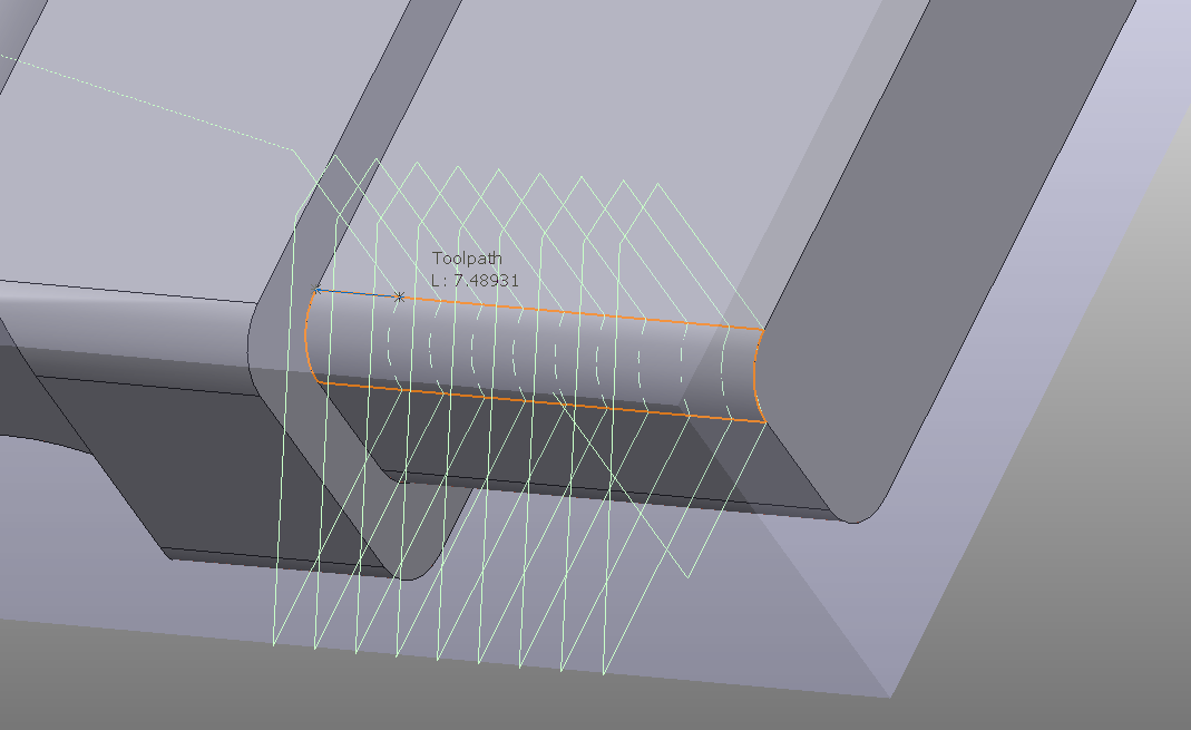

Здравствуйте.
Подскажите пожалуйста как в powermill обработать вот такой элемент в четырёх осях? Самый вменяемый результат у меня получился с flowline finish, но он почему-то отказывается доходить до ступеньки и обрабатывать её кромкой.
Я приложил модель, если не затруднит - покажите прям на модели, но если нет буду признателен любой помощи.

tsipa740 писал(а): ↑ как в powermill обработать вот такой элемент в четырёх осях?
https://www.youtube.com/watch?v=aHrqTD964yg

NikolayUa24 писал(а): ↑28 ноя 2020, 21:31 https://www.youtube.com/watch?v=aHrqTD964yg
Просто огонь! Спасибо большое.
