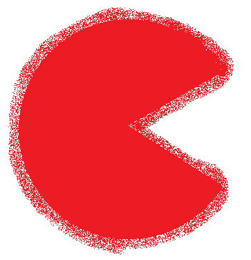

Здравствуйте. На лазерном станке проекция луча не круглой формы, а часть круга (фото во вложении). Если поднять голову высоко то четко видно что часть круга как будто чем то закрыта. При опускании головы вниз, луч сливается с точку и этого дефекта не видно. Это так и должно быть? Голова Raytools BT240

сними сопло и и все защитные стекла (их может быть 1-2), проверь еще раз. Если осталось - надо снимать бошку и светить в нее фонариком на лист бумаги. Может коннектор волокна с трещиной.

Сопло и нижнее защитное стекло снимал, тот же дефект. Буду снимать голову.

А на сколько этот дефект может сказаться на резке? 2 мм режет, а больше не пробивает.

Makintosh писал(а): 27 ноя 2020, 14:00 А на сколько этот дефект может сказаться на резке? 2 мм режет, а больше не пробивает.
Ну как минимум на 25% отсутствия луча )
Вообще странно что еще что-то режется. Видимо вы только начали знакомится с лазером. Там маленькие точки на защитном стекле - уже не режет.
