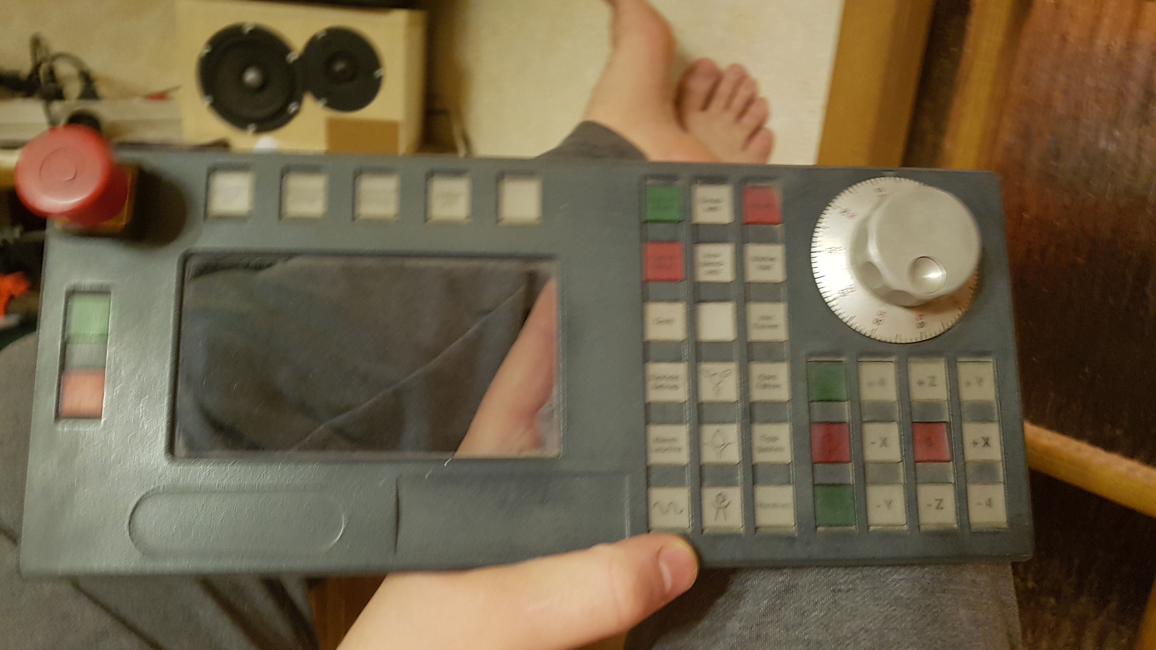

Выводить их в дальнейшем на дисплее HMI
у станка в оригинале был пульт съемный с пяти дюймовый дисплеем где отображались координаты, скорость подач, номер инструмента и тд. Вот хотелось бы сохранить данную возможность да и большую часть кнопок пульта а уж индикацию их включения и подавно логично вывести на шину
Гидростанции, переключение перебора отжим инструмента, смазка направляющих и все остальные второстепенные функции да и привода по канопен подключены к ПЛК
2020-01-28 21-41-31.JPG (6489 просмотров) <a class='original' href='./download/file.php?id=189041&mode=view' target=_blank>Загрузить оригинал (2.72 МБ)</a>
