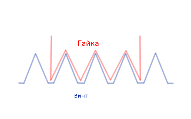

Мало того, что острая, так ещё и неправильного профиля - вершины слишком заужены, а впадины расширены. Стандартный метчик для гайки не подойдёт, нужно будет делать из самого винта.vpalehin писал(а): (Если кто-то был в Леруа Мерлен и видел это штангу, поймет о чем я). У нее резьба острая, по сравнению с покупными винтами.

Хм, а почему тогда гайка М10 свободно вращается? Или гайки нарезают не стандартными метчиками?)
Специально сегодня купил гайки, чтобы проверить как будет вращаться.

Так понятнее?vpalehin писал(а):Хм, а почему тогда гайка М10 свободно вращается? Или гайки нарезают не стандартными метчиками?)

Понятно. Не понятно только, почему тогда гайка не люфтит.
Ладно, попробую плашкой на направляющей от принтера сделать резьбу.

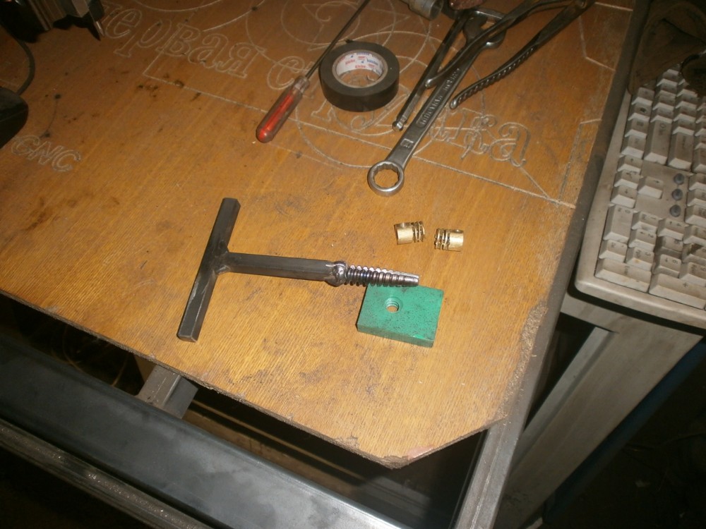

Либо можно просверлить капролон сверлом 8.5, заострить винт и просто вкручивать его?
Я так понимаю делать резьбу придется самим винтом?
Тогда пара вопросов.
Обязательно ли стачивать продольные линии на болтах (как на метчике)?

Re: Ручной-электронный мини станок
лучше заточить как метчик
один раз пробовал на трапециидальный винт делать гайку
нагрел его до красна и быстро гайку накрутил
правда потом еле снял но гайка безлюфтовая получилась
Метчик из винта:

Сразу не люфтит наверно потому, что по вершинам резьбы работает. Но эти тонкие вершины быстро износятся.vpalehin писал(а):Понятно. Не понятно только, почему тогда гайка не люфтит.
Хотя помнится гайка на них не плотно сидит и немного болтается.
Эти шпильки не задуманы для того, чтоб по ним гайкой елозить туда-сюда - один раз затянул и так и стоит.
А вот у китайцев покупал такие шпильки (от М4 до М10) - на них резьба была с нормальным профилем.
