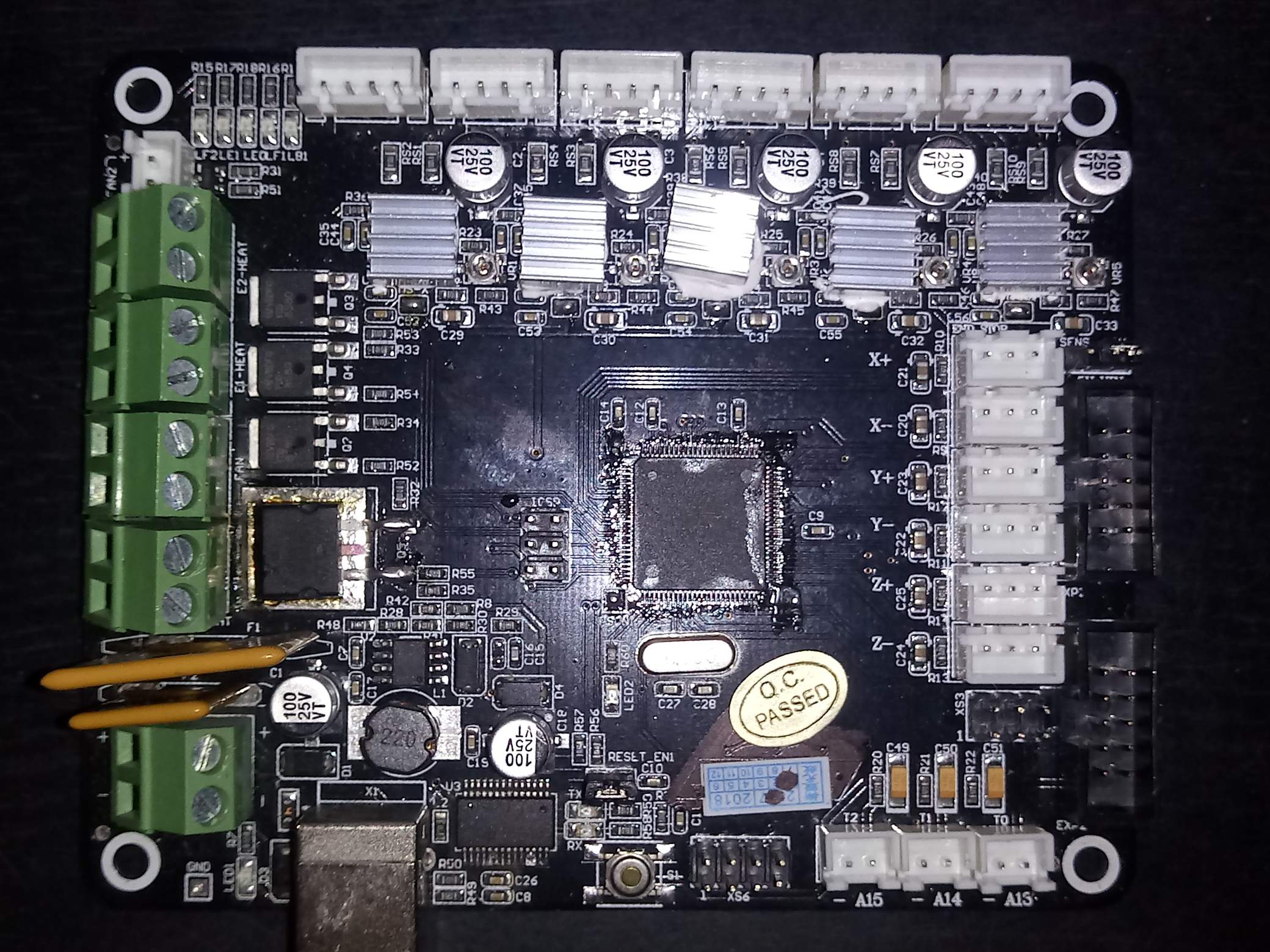

Хочу добавить второй экструдер на Tronxy X3SA. Как закрепить непосредственно детали, мотор я понимаю. Подскажите план действий по прошивке. Я так понял надо отредактировать configuration.h и залить прошивку. Но что-то не понимаю откуда лучше взять эту прошивку.
Вопросы такие:
1. Как и можно ли слить с принтера текущую прошивку? Для редактирования configuration.h и заливки обратно (это, наверное, самый лучший способ).
2. Где лучше взять и какую именно прошивку чтобы она точно подошла к моей плате?
3. Как узнать версию платы и прошивки?
Как в Tronxy X3SA добавить второй экструдер? В основном вопрос по прошивке.

У меня Tronxy X3SA на чипе atmega 2560 (AU16 1625). Теперь вот вопрос подойдет ли прошивка из видео к моему принтеру. Я так понял, что она более менее универсальная, только надо по configuration.h пробежаться.

Тут поспрашивай:-Matematik- писал(а): ↑ Теперь вот вопрос подойдет ли прошивка из видео к моему принтеру.
