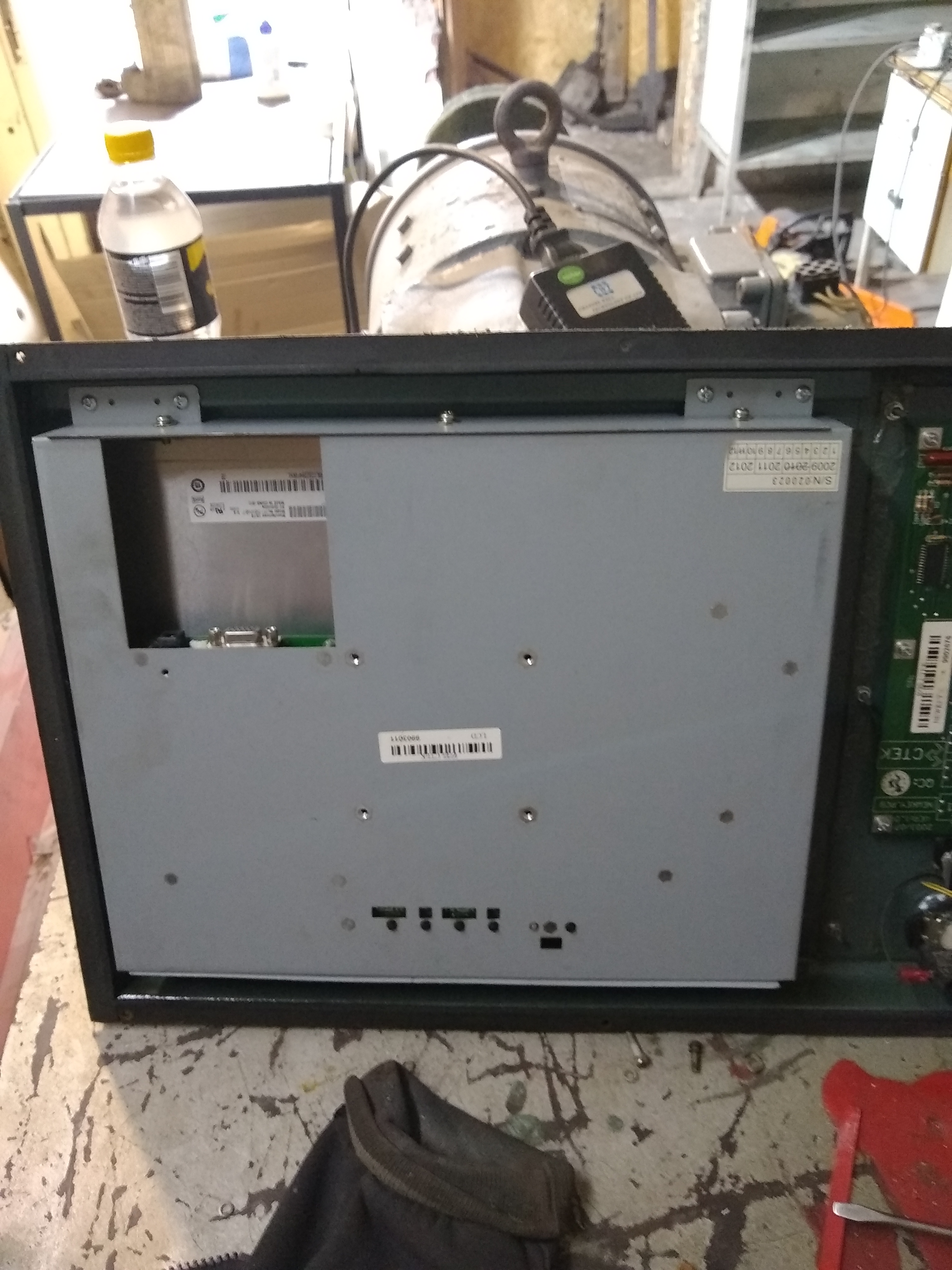

Пульт (160240 просмотров) <a class='original' href='./download/file.php?id=188677&mode=view' target=_blank>Загрузить оригинал (3.34 МБ)</a>
Пульт
Обратная сторона пульта, чем-то напоминает cnc-d от yara. Обычный монитор, блок питания был приклеен на двусторонний скотч в пульте (160240 просмотров) <a class='original' href='./download/file.php?id=188678&mode=view' target=_blank>Загрузить оригинал (2.65 МБ)</a>

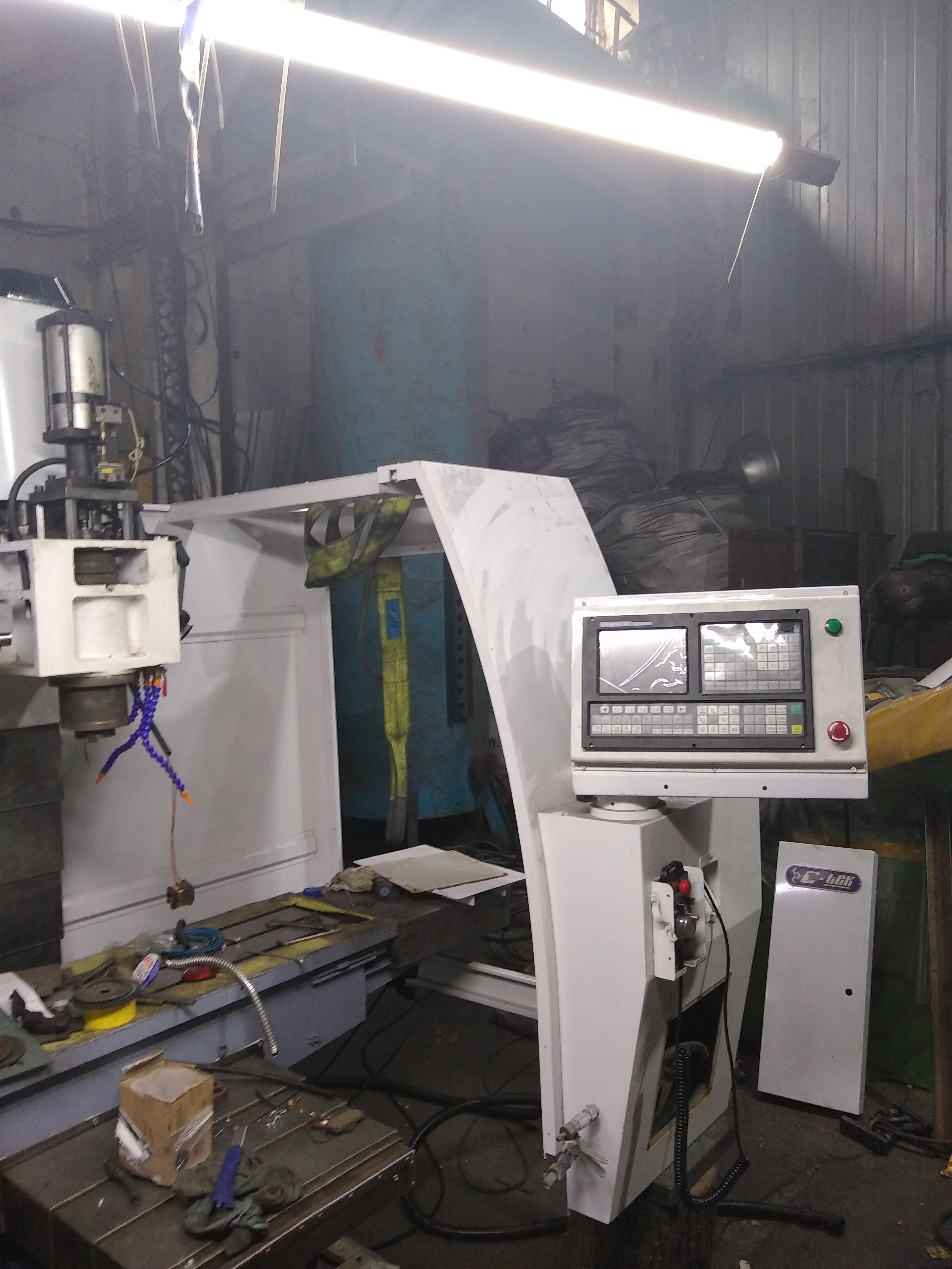

В продолжение темы
Установили стойку szgh gh-1000mc
Привод шпинделя, ПЧ, пришлось заменить, установили invt gd-350 с картой энкодерв, для ориентации при смене инструмента и нарезания резьбы метчиком
Немного фоток готового станка

Смена инструмента реализуется переброс в подпрограмму 09101
Где она разбита на простые колы м и g
O9101;
G65H81P50Q#1004R1;
G65H81P50Q#1003R1;
G69G50G15G80G40;
M05;
M09;
M50;
G65H81P20Q#1000R1;
G65H81P20Q#1001R1;
M19G00G91G49G30Z0;
M21;
N20M19;
M16;
G91G49G30Z0P3;
G65H81P30Q#1002R1;
M22;
G49G91G30Z0;
N30G90M17;
M24;
M18;
M51;
M17;
N50G90;
M99;
Собственно ее текст
Пошаговое выполнение смены инструмента
