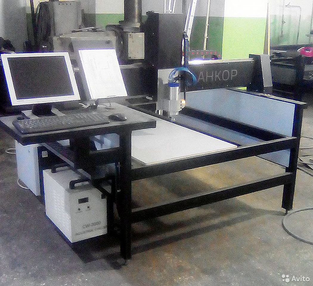

Всем доброго времени суток!
Прошу сильно не пинать, так как с ЧПУ пока на ВЫ)
Не вдаваясь сильно в подробности, ситуация следующая. Планируется покупка фрезерного станка для небольшого, деревообрабатывающего производства. Я настаиваю на покупке заводского китайца (фирму называть не буду, дабы не сочли рекламой) так как заниматься в дальнейшем с ним буду я. Человек который финансирует проект, нашел данное изделие на просторах интернета.
Отсюда вопрос, кто нибудь сталкивался с данным производителем? Может я зря переживаю? Подскажите пожалуйста по параметрам данного станка, стоит связываться или всеми силами отговаривать от покупки?
Заранее спасибо всем ответившим! С уважением!

В описание обработка мягких металлов? Ну ок. Возьмите кусок дюралевой плиты и отфрезеруйте что то тестовое при вашем финансисте. Оцените качество фрезеровки, звуковое сопровождение, решение примет. Хотите жестких извращений - вместо дюрали возьмите алюминий типа ад-31 (продаётся в шинах).
Тестовая фрезеровка перед покупкой нормальная практика. Откажется - тоже хорошо, это вам аргумент для финансиста.

например, можно начать с того, что управляющую электронику открыто снизу не ставят
ход по Z не совсем понятен, высота стенок где рельcы оси x весьма большая, как там все это закреплено? Для дерева пойдет, а вот металл вряд ли. Фотка мутная и всего одна, но судя по всему станок будет звенеть как колокольня. Явно не хватает ребер для жесткости и гашения вибрации.
посмотрите станки росфрезера, там все намного монументальнее

Спасибо за совет! Попробую как только станок придет) Все мои доводы и аргументы о сомнительном качестве станка, были пропущены мимо ушей) Человек, который в технике еще больший профан чем я, единолично!, даже не попытавшись найти специалиста в данном вопросе, не поленился, и посетил данное производство. При нем отфрезеровали кусочек МДФ и ему все ОЧЕНЬ понравилось!) Ключевым фактором оказалась стоимость, и наличие данного чуда инженерной мысли, и пофиг на возможные косяки в конструкции... Так что скорее всего придется конкретно вникать в матчасть... Как-то так)
Пришёл станок, собрал по приложенной инструкции. При попытке включения, непосредственно в pumotix версии 3.3.2 сборка 20134, выскакивает сообщение от сервера «Контроллер: Сработал вход аварийной остановки.» Подскажите пожалуйста куда копать!

Кнопка E-Stop нажата или не подключена.

Так же может быть наезд на концевик, который аварийку прерывает.
